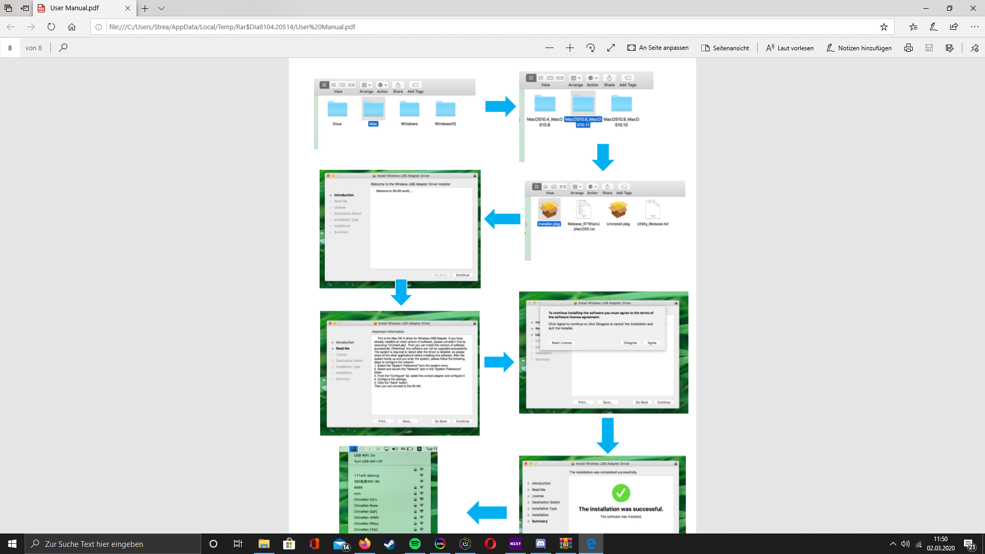

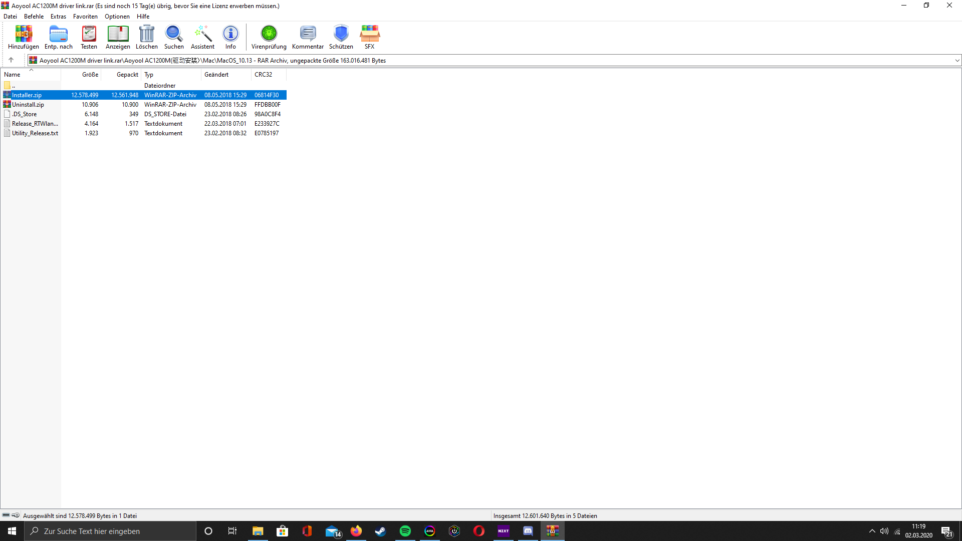

  • so, stehe nun vor dem Problem, dass mein WLANStick nicht erkannt wird. Heißt ich hänge in der Installation fest. Muss ich den Rechner jetzt ins Wohnzimmer schleppen?(wäre ziemlich schlecht) Oder kann ich iwie die Treiber installieren(unter Windoof sind die automatisch drauf)
