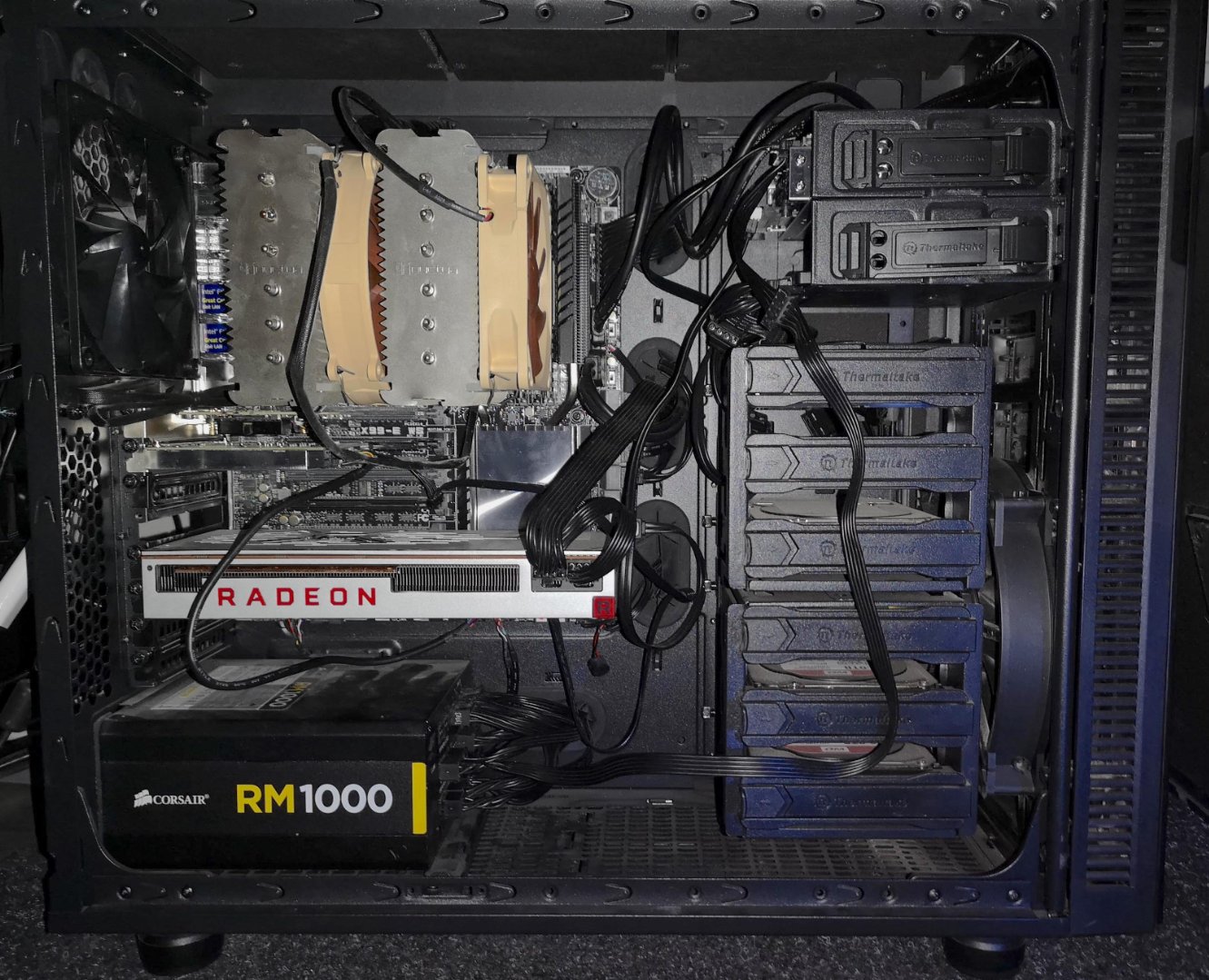

    Ich hänge nochmal ein Bild vom Aufbau an

  • Ich würde die Wärmeleitpaste erneuern
  • kavenzmann
    Um die Energie/Wärme schnell abzutransportieren, bietet sich eine Wasserkühlung an. Problem bei dir auf dem Bild erkennbar – wohin nur mit dem Radiator?
    Per se ist eine WaKü nicht unbedingt "besser", nur lässt sich die Radiatorfläche – und die ist entscheidend – nahezu beliebig vergrößern. Heißt, bei ausreichend viel Fläche, müssen die beteiligten Lüfter nicht mal besondern laut und schnell, sondern nur leise vor sich hin säuseln, und deine CPU bleibt auch im unbedenklichen Bereich. Ist für einen Filmemacher vielleicht nicht ganz uninteressant, wenn das System auch noch leiser wird.
    Weiterhin hat man nicht mehr einen riesigen "Turm" auf dem Prozessor, der kantet und das Board verbiegt und einem nicht an den Speicher kommen lässt.

  • In diesem Gehäuse 2 solcher Heißgeräte wird eine Herausforderung.
    Der i7-6950Xmit 10 übertakteten Kernen und gleich daneben eine Radeon braucht Luft, viel kühle Luft von aussen.
    Ich hatte den 5820k (6 Kerne@4.8GHz) und eine 1080ti daneben und bei Resolve sind die Temperaturern durch die Decke gegangen.
    Habe viel mit weiteren Lüftern experimentiert. Am Ende brachte dann ein größeres Gehäuse und eine AIO auf der CPU die Abhilfe.
    Thermaltake Core X71 Tempered Glass und eine 360 AIO Wasserkühlung. Damit hatte ich dann einen wesentlich besserewn Flow durchs Gehäuse
    und der Hotspot um die CPU mit dem klassischen CPU Kühlern war weg. Leise Gehäuse sind eher ein benachteiligt was die Kühlung betrifft.

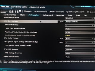

  • Offset + oder - ?
    Turbo Mode core voltage auf 1.25?
    CPU cache voltage scheint mir auf Auto mit über 1.4V sehr hoch, oder?
    iMacPro 1.1 - MacOS Ventura - Asus Prime X299 Deluxe - i7940x - 64GB DDR4 - 2x Radeon VII - Thunderbolt Titan Ridge + MacBookPro M1 Max

    Was ist denn mit meinen CPU Cache Voltage settings?
    Der steht bei 1.415 (Auto). Ist das nicht viel zu viel?
    Edit: Habs mal auf Offset geändert und +0.1V eingegeben.
    Das sieht schon deutlich passender aus.
    Edit2: Temperaturen sind jetzt deutlich angenehmer:
    Handbrake wie oben bei geschlossenem Gehäuse: ca.85 Grad (-10 Grad)
    Resolve wie oben: ca.95 Grad ( -5 Grad)
    Ist immer noch zu viel, aber zumindest jetzt im Rahmen.

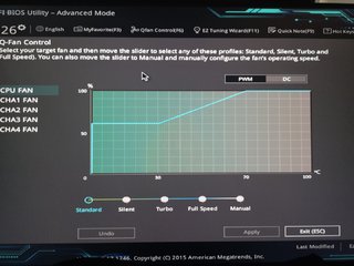

    m BIOS hab ich neben den Spannungseinstellungen auch nochmal die Lüfterkurven angepasst.
    Im Idle ist die Kiste jetzt auch noch leiser!

  • Hatte heute nochmal Zeit zum weiteren optimieren und hab ziemlich viel experimentiert.
    Ich bin jetzt wieder auf 4GHz OC (mit AVX 2).
    Max CPU Cache Ratio: 34 (36)
    CPU Core Voltage: Adaptive Mode
    Additional Turbo Mode CPU Core Voltage: 1,20V
    CPU Cache Voltage: Offset Mode
    CPU Cache Voltage Offset: 0,199
    D.h. meine Spannungen waren viel zu hoch
    und der CPU cache hat mich daran gehindert die Spannung zu senken.
    Im Geekbench5 hab ich wieder über 42.000 Punkte.
    Also praktisch die selbe Performance bei 13-15 Grad weniger nur durch ein paar BIOS-Settings!
    Handbrake: ca. 81 Grad max.
    Resolve: ca. 87 Grad max
    DANKE nochmal für alle Tips!
