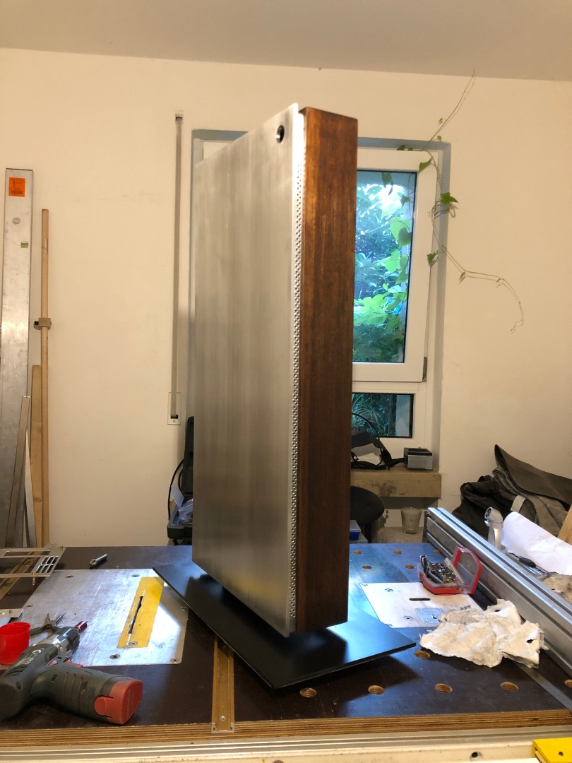

    Apropos "Gehäuse" , ich habe mir eins selbst gebaut. Wenn Interesse besteht, kann ich ein paar Bilder posten.
    Mit freundlichen Grüßen
  • ....braucht aber noch ein bißchen Feinschliff und Ölung 😉

  • Nette Idee :) gefällt mir!
