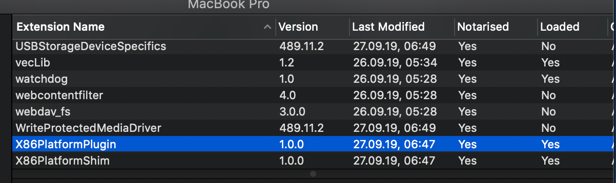

    Wenn ich SSDT/Generate Options/PluginType=True setze oder in ACPI/patched/ die SSDT-XCPM.aml packe, dann lädt er die dAGPM.kext und auch das X86PlatformPlugin. Damit kam ich gestern Abend bei 100% auf Akkulaufzeiten von knapp unter 7h.
    Heut Morgen wieder ausm Sleep aufgeklappt nur knapp 3h und das hab ich auch gemerkt an häufiger drehenden Lüftern.
    Witzigerweise, wenn ich PluginType=false setze und auch keine SSDT-XCPM.aml im Ordner ACPI/patched liegt, lädt er zwar die dAGPM.kext und das X86PlatformPlugin nicht mehr, aber die Akkulaufzeit geht wieder in Richtung 6-7h (jetzt bei 71% noch 4:30h).
    Was ist jetzt also besser? Scheinbar ja eher die Variante wo dAGPM.kext und X86Platformplugin.kext nicht geladen werden. Aber das macht mich doch irgendwie stutzig.

  • Ich hab jetzt gemerkt, dass es wohl nix damit zu tun hat ob ich SSDT-XCPM oder PluginType=1 gesetzt habe, sondern dass das PowerManagement nur nach einem richtigen Neustart funktioniert. Sobald ich ihn aus dem Sleep hole, geht die Batterie wieder schneller runter und die Lüfter drehen häufiger.
    Also scheint das Power Management nicht richtig mit aufzuwachen ;).
    Kennt ihr dafür eine Lösung?
    Ich nutze HibernationFix.kext, merke damit aber keinen Unterschied.
