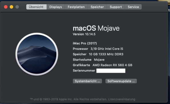

  • Hat mir jetzt keine Ruhe gelassen, also das olle P8H61M_LEUSB3 rausgekramt, Bios auf den letzten Stand gebracht und einen Mojave Stick erstellt und die EFI von meinem iMac Pro 1.1 Hacki verwendet. Musste nur die Kext für Lan tauschen
    Und lüppt. Lan, Sound, alles gut

  • Hey danke für die Antwort
    Habe es mit viel hin und her nun auch geschafft :)
    Nur habe ich jetzt noch das Problem Grafikkarte 😅
    Hab jetzt noch eine gt630 und eine gt730 auftreiben können aber mit den beiden Karten will er einfach nicht über den bios screen hinweg.
    Also erstmal mit der Intel hd 2000 installier aber diese sagt nun das sie nur 7mb Speicher hätte.🙁
