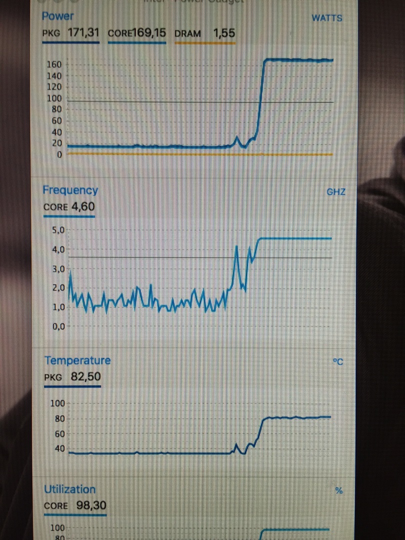

    Haben jetzt noch ein wenig rumgespielt um aus dem Prozessor alles raus zu holen. Kühlung ist sehr gut, deswegen
    haben wir den i9900 auf 5,0 GHz übertaktet. Windows 10 System läuft stabil, und ich bekomme in Cinebench 20 auch eine Leistungssteigerung.
    Der Prozessor taktet auch in Windows mit 5,0 GHz.

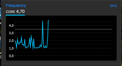

    Leider ist mir in OSX High Sierra keine Leistungssteigerung aufgefallen, deswegen hab ich auch das Tool Intel Power Gadget installiert.
    Und Siehe da (Bild) er taktet auch max mit 4,6 GHz.
    Es ist zwar jetzt nicht überlebensnotwendig, aber viel gibt es ja eine Lösung.
    Danke dem Forum im Voraus
    Chris

  • Auf was steht der AVX offset im bios? zufällig auf 4 ?
  • Hi RizziCR
    AVX steht auf 4
  • Daher auch 4,6 GHz Maximaltakt unter AVX Anwendungen... Was übrigens auch unter Windows nicht anders aussehen wird.
    Wenn du mehr Takt unter AVX haben willst, muss du den Wert runter stellen.

  • Lieber DSM2,
    Funktioniert perfekt.
    Vielen Danke

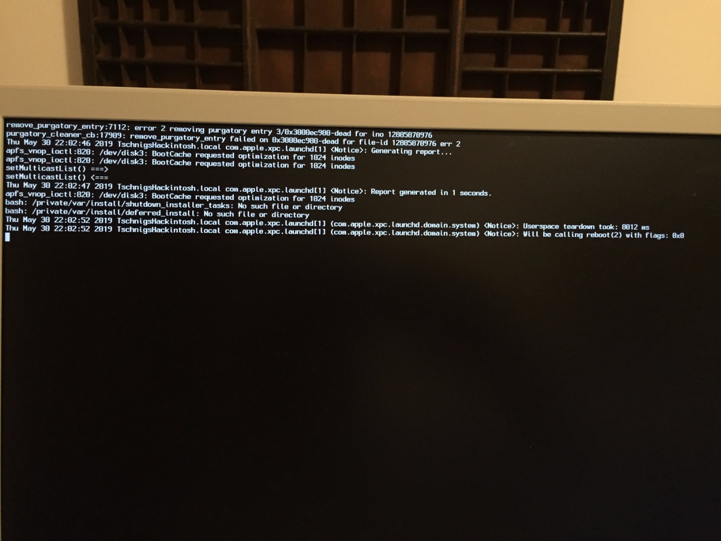

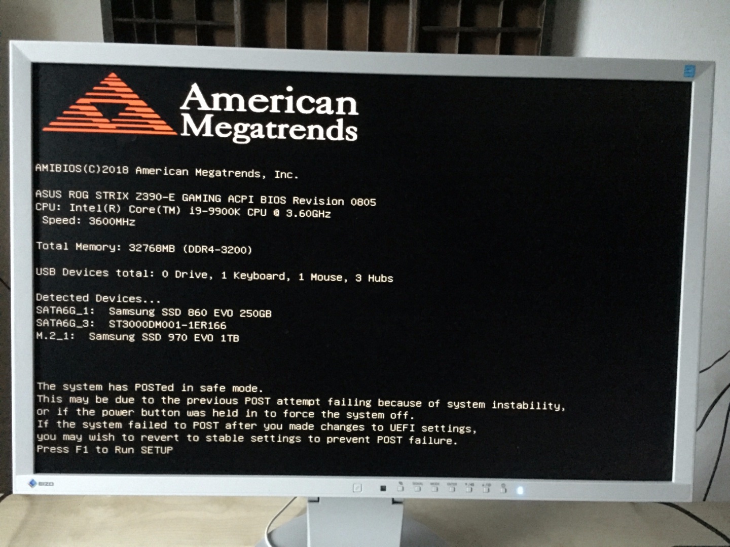

  • Hi Chris,
    Hab gestern auf 10.14.5 upgedatet. Hat lange gedauert, weil er wahrscheinlich auf das neue System APFS konvertiert hat. Gabs ja in den ersten Versionen für Fusion Drive nicht. System läuft super, Prozessor wird jetzt auch angezeigt. Benchmarks hab ich noch keine gemacht, weil er im Hintergrund noch immer was bearbeitet. (Viel noch immer Konvertierung, Verzeichnisaufbau !???) Ausser beim Start bekomm ich jetzt folgende Meldung (siehe Bild). Hab deine Kommentare schon auf einem anderen Forum hier gelesen. Kann des sein, dass es wirklich mit dem Clover zusammenhängt. Hab mich nicht getraut Clover upzudaten weil er mir schreibt, dass mein System 10.14.5 nicht kompatible ist. Derzeit nutze ich 4871.
    Danke schon im Voraus
    lg Chris
  • Clover Update ist Pflicht, die Meldung kannst du ignorieren. Ohne Clover Update hätte das Update auch schief gehen können.
    LG Chris
    Meine Hardware:

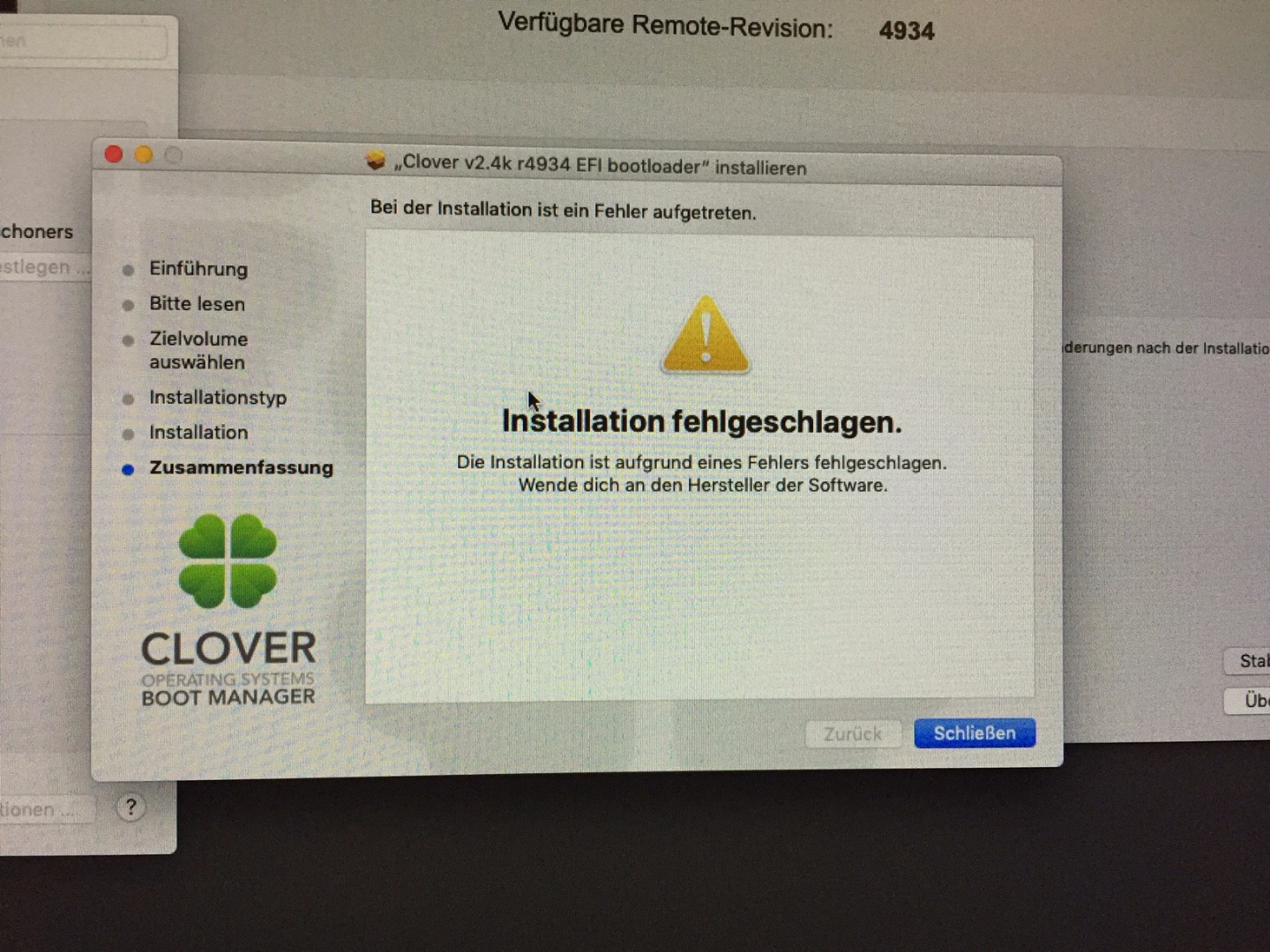

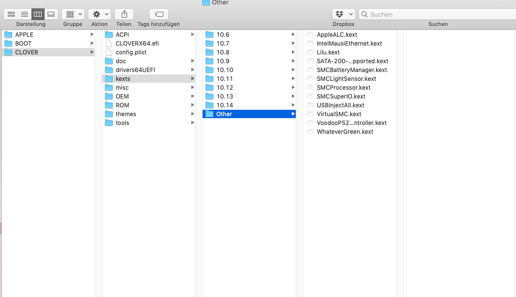

  • Hi Chris,
    Wollte jetzt gerade das neueste Clover Update machen.
    Leider bekomm ich immer folgende Fehlermeldung. (Siehe Bild)
    Habe auch schon probiert manuell eine neuere Version zu installieren. Keine Chance!!??
    Hättest einen Tip!??
    lg
  • Ok danke, dann hab i trotzdem folgendes Problem.
    Der Hacki fährt nicht korrekt herunter und deswegen kommt diese Meldung am Anfang.
    Er lässt sich auch nich Aufwachen nach dem Ruhezustand, sondern startet neu.
    Gibts da eine Lösung!? War hin High Sierra nicht so
    lg
    ich habe bei meinen Hackintosh das Update von High Sierra auf macOS Mojave 10.14.5 gemacht.
    Jetzt habe ich ein Problem mit dem Update vom Clover, dieses lässt sich einfach nicht installieren.
    Grund für mein Anliegen sind Probleme mit dem Ruhezustand und Boot-Probleme.
    Probiert habe ich schon folgendes:
    1. die Installation von Clover anpassen siehe folgendes Video:
    2. Lösungsvorschlag aus dem Forum "Installiere Clover in der ESP" brachte nur das Ergebnis, das Clover auf dem Systemlaufwerk einen Ordner EFI angelegt hat, von dem es aber nicht gebootet wird. Brauche Hilfe beim Clover Update
    Das Update wird einfach nicht auf der EFI Partition installiert. Es kommt immer die Fehlermeldung dass dieses Update nicht mit meinem System kompatibel ist, dann kann ich auf trotzdem fortfahren klicken, es beginnt die Installation und bricht dann aber mit der Meldung Installation fehlgeschlagen ab.
    Wie kann ich Clover sonst noch updaten?
