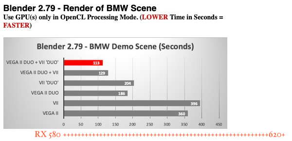

  • So, nun hat Rob von Barefeats noch den neuen MAcPro mehr mehreren GPUS - bis zu 4 - Vega II Duo + VII 'Duo - getestet.
    https://barefeats.com/mac-pro-2019-four-gpus.html
    Wie angenommen skaliert zumindest Luxmark und Blender noch sehr gut mit den bis zu 4 highend GPUs. Habe RX 580 Wert/Balken von Hand ergänzt.
    Wie schon beim ersten Test schein es so dass die Apple Vega II Karte ziemlich genau die Leistung der Radeon VII erreicht.
