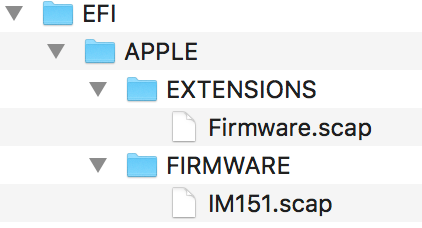

  • Du hast doch i7 9700k, warum willst du iMac18,3? Generiere dir neue Serials als Macmini8.1 und wenn MacOS 10.14.5 erscheint die von iMac 19.1. Kannst du ruhig machen. Dabei alles löschen was Apple in seinen Ordner auf EFI geschrieben hat >> Beispiel (nur die weissen Dateien):
    Und welche USB Anschlüsse willst du deaktivieren? Das macht man über SSDT. Karte mit Geekbench 4 prüfen. Kann so über 135000 Punkte Open CL Score erreichen.

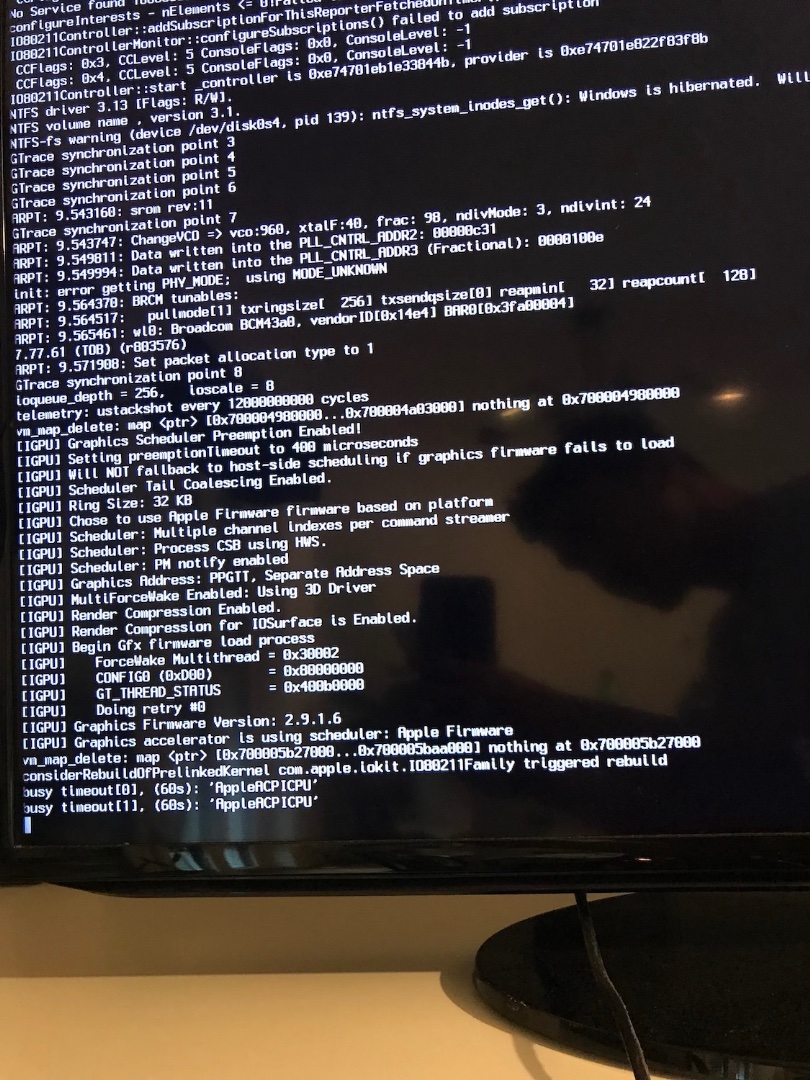

  • Neuer Tag, neue Herausforderung. Mir ist aufgefallen, dass ich 10.14 installiert hatte und keine aktuellere Version. Da das OS mir angeboten hat auf 14.2 upzudaten, hab ich das gemacht. Update lief dann auch komplett durch. Nur leider startet die Kiste jetzt nicht mehr. Ich komme zwar bis zu Ladebalken. Der braucht dann auch ordentlich lange und wenn er voll ist geht die Kiste aus. Zumindest fast. Denn Mainboard-Beleuchtung und CPU Kühler laufen munter weiter...
    Ich schätze mal, dass ich irgendwas in Clover richtig einstellen muss. Hab aber keine Idee was...
    Jemand ne Idee?
    Ich kann den ganzen Clover Ordner hier hochladen sobald ich wieder daheim bin.
    Hackintosh Newbie - Kein Plan, keine Ahnung, trotzdem immer große Fresse.
  • Anbei die verbose ausgabe und der clover Ordner.
    wenn ich an der stelle weiter warte wird der Bildschirm schwarz.
    Komischerweise lässt sich die EFI partition nicht mehr mit meinem Macbook mounten. angeblich damaged.
    Auf meinem Ersatz MacBook macht er es aber ohne zu schnurren...

  • danke dir! habs jetzt mal genauso gemacht und bekomme folgenden Fehler:
    COULDN'T ALLOCATE RUNTIME AREA
    EDIT: hab grad entdeckt, dass wohl doch ein update auf 14.4 und nicht 14.2 gemacht worden ist... es stand aber beim update eindeutig 14.2 da... wie auch immer. Evtl ändert das ja etwas. PciRoot(0x0)/Pci(0x2,0x0) ist auch schon testweise auf 0300923E gesetzt. bringt nichts. hängt mit meiner original efi immer noch an der selben stelle...
  • Oder einfach ein NVRAM reset machen, welchen man eh nach jedem ersetzen der vollständigen EFI machen sollte, dazu im Clover Screen F11 drücken.
    Der Rechner startet dafür einmal neu und du landest wieder im Clover Screen, danach sollte es eigentlich keine Probleme in Bezug auf Aptio geben, falls doch anderen aptiofix testen!

  • Danke Euch! Maschine läuft wieder :) NVRAM resets gemacht. Hab unterschiedliche aptiofix ausprobiert und mit OsxAptioFix2Drv-free2000.efi hat es dann geklappt.
