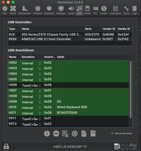

  • Deine Kext ist grundsätzlich absolut falsch konfiguriert, geht schon damit los das die USB ports nicht richtig definiert sind. Alles steht sinnlos auf intern, keine definierten SS Ports, keine USB 2.0/3.0 Zuweisung...
    Grundsätzlich wird ausser der Kext selbst nichts weiteres benötigt.
    Schau dir mal die Threads zu USB im Forum an, bin auf der Arbeit!
    Kext as Kext can oder USB 3.0 ohne USBInjectAll
    Anleitung 2.0 – USB 3.0 El Capitan/High Sierra/Mojave per HackinTool (ehemals FBPatcher) für jedermann (Zukunftssicher für updates & komplett gepatcht)

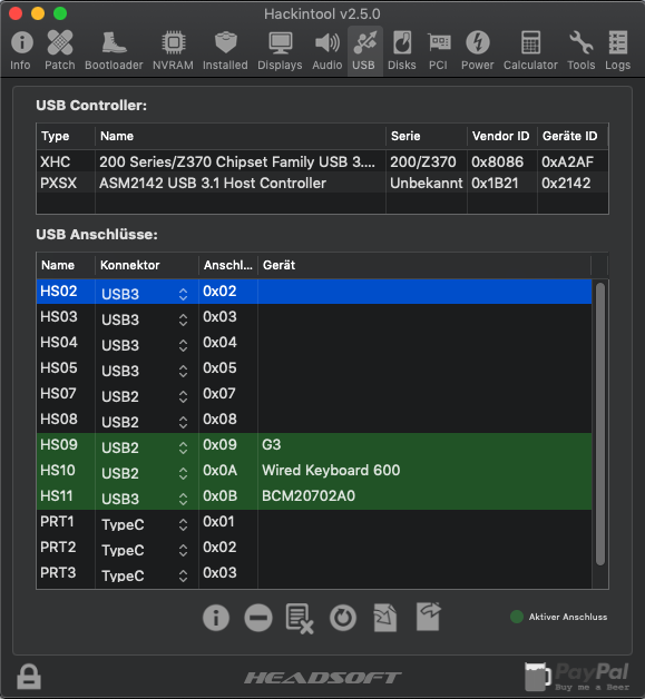

  • hallo @DSM2
    ich hatte gestern ein wenig zeit gefunden doch leider ohne erfolg!
    ich bin dieser Anleitung gefolgt ANLEITUNG 2.0 – USB 3.0 EL CAPITAN/HIGH SIERRA/MOJAVE PER HACKINTOOL (EHEMALS FBPATCHER) FÜR JEDERMANN (ZUKUNFTSSICHER FÜR UPDATES & KOMPLETT GEPATCHT)
    und finde meinen Fehler nicht.
    patches verwende ich diese ( siehe screenshot )
    gebootet habe ich auch mit -uia_exclude_ss und habe mich dann an Hackintool gewagt . USB 2 und 3 habe ich definiert bekommen. was ist eine SS Port ? USB-C konnte ich nicht verwenden da ich grade kein anschlussgerät parat habe.
    auf jedenfall besteht leider immer noch mein bluetooth Problem.. Internal verwende ich doch nur für die bluetooth/wlan karte ?
    beste grüsse
  • Wo hast du die Anweisung gehabt das du diese von dir gezeigten patches benötigst?
    Auch brauchst absolut gar keine Excludes das ist blödsinn...
    Was du brauchst ist USBInjectAll sowie den Port Limit Patch für die von dir verwendete MacOS Version und dann das ganze durchgehen mit USB 2/3.
    Bei der aktuellen Mojave Version wäre das:
    Desweiteren habe ich Zweifel das dein HS11 ein USB3 Controller ist.
    Der sollte generell auf 255 stehen also intern, SS Ports sind USB 3.0 Ports - HS Ports USB 2.0 Ports
    Ein USB 3.0 hat immer ein Gegenstück für USB 2.0.
    USB 3 Port bzw dessen HS Gegenstück wird immer als USB 3.0 Port definiert.
    Beispiel ohne Bezug zu deinem Kext:
    USB 2.0 Stick an HS01 dran, der Anschluss selbst ist aber ein USB 3.0 Port, wenn du jetzt einen USB 3.0 Stick in selbigen Port steckst,
    dann taucht dieser als SS01 auf, dass heißt du definierst HS01 als USB 3 und SS01 ebenfalls.
