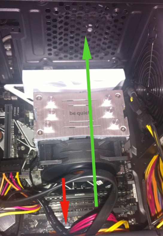

  • Ich habe hier ein bequiet CPU Lüfter verbaut und nun im Anschluss ist mir aufgefallen das der Lüfter die Luft in die Richtung des roten Pfeiles bläst. Müsste das nicht durch die Rippen in Richtung des hinteren Gehäuseausgangs pusten?

  • OK, also ich hab eben über die Lüftersteuerung mal schmackes gegeben und dann auch festgestellt das die Flussrichtung korrekt ist (grüner Pfeil). ALso Entwarnung! Danke fürs aufklären, ich war schon drauf und dran den Lüfter anders anzubauen.

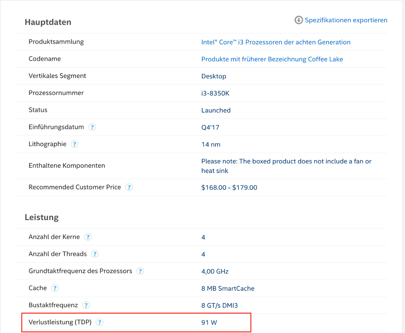

    Mit Cinebench oder Prime95 würde ich gen mal sehen wie schnell der die 100 Grad erreicht, da deine CPU von Haus aus schon 91W TDP hat.

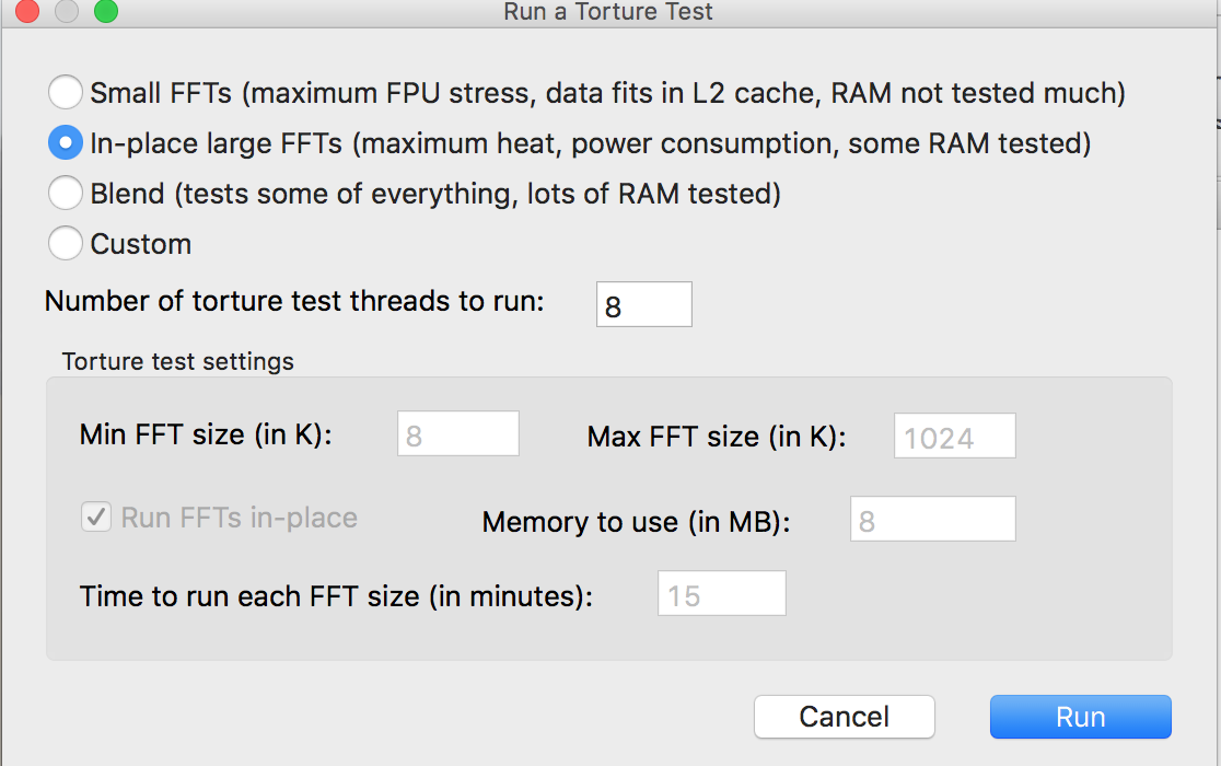

  • Hat mir nun doch keine Ruhe gelassen, weiß nun nicht ob ich mit der app Prime 95 alles richtig gemacht habe.

  • Ich habe bei dem Prime 95 was ich nicht kannte bis eben glaube ich nicht richtig eingestellt.
    Was muss ich justieren damit der Test so läuft wie er soll?

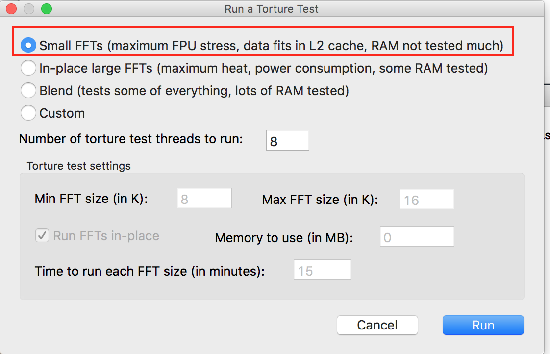

  • kurz reicht schon, der CPU fährt auf Volllast, wenn dann immer noch 60 Grad dastehen, guter Kühler.

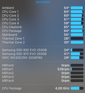

  • Also mit meiner Lüftersteuerung stimmt glaube ich etwas nicht, das jedenfalls sind die Ergebnisse aus dem Torture Test.

  • Das sieht schon nach den richtigen Werten aus und das ist noch nicht mal der krasse Test bei Prime.
    Die selben Werte bekommst du auch bei Cinebench oder wenn du Video Rendering machst im Hybrid Modus.
  • Die Werte sind so ok?
    Wie heiss darf diese CPU werden bevor es eng wird?

  • Bei dir stimmt wirklich was nicht, deine Watt Zahl ist zu gering, was benutzt du FakeSMC oder diesen VirtualSM, lade mal dein Clover Ordner hoch.
    Dein Temp kann bis 100 Grad gehen aber ab 90 Grad fängt er den CPU an zu drosseln.
