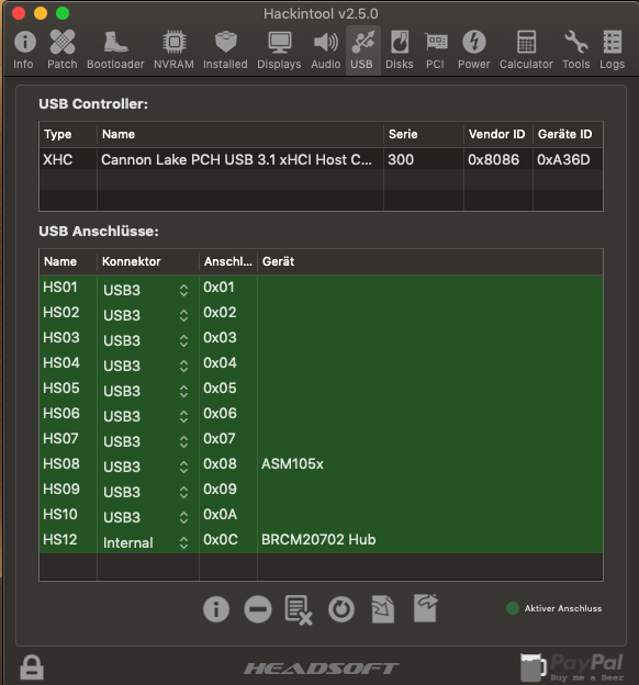

  • Ich bekomme es nicht auf die reihe mit dem Hackintool.
    Habe meinen Kext gelöscht und USBinject Kext drin.
    dann neu gestartet, im Hackintool erst einen USB 2 stick rein bei allen Ports und danach einen USB 3 Stick.
    Aber es steht immer noch nur HS01 u.s.w. da.
    Es kommt nirgends SS01 o.ä.
    siehe screenshot.
    Muss ich nochwas beachten?

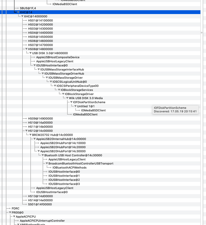

  • Leider, auch hier...NUR HSxx Ports
    wenigstens zeigt er mir hier 1 SS Port an, den SS01 Port.
    Aber eben nur einen. Alle anderen nur als HS Port.
  • Du hast keinen Port Limit Patch drin damit temporär alle Ports erkannt werden.
    Wenn du den Port Limit Patch drin hast ist das denkbar einfach. Alle Anschlüsse werden dir im Hackintool angezeigt. Teste diese der Reihe nach durch damit du siehst welche in Benutzung sind. Dann löscht du erstmal die welche nicht genutzt werden aus der Liste. Dann setzt du die Art des Anschlusses:
    - USB 2.0 Anteil eines USB 3 Ports wird auf USB3 gesetzt
    - USB 3.0 Anteil eines USB 3 Ports wird auf USB3 gesetzt
    - Reine USB 2.0 Anschlüsse auf USB2
    - Besonderheit bei Typ-C: Gleicher Port in beide Richtungen = TypeC + SW; unterschiedlicher Port je nach Richtung = TypeC
    - Interne USB Ports (z.B. internes Bluetooth) wird auf Internal gesetzt
    Sollten deine Anschlüsse das Port Limit von 15 Ports pro Controller sprengen, musst du dich von Ports trennen. Da musst du dich dann selbst entscheiden ob du Anschlüsse komplett deaktivierst, von einem USB 3.0 Port den USB 2.0 Anteil wegnimmst oder umgekehrt.
    Sobald alles fertig konfiguriert ist kannst du die Daten exportieren. Hackintool generiert meistens drei Dateien: SSDT-EC, SSDT-UIAC und USBPorts.kext.
    - SSDT-EC kommt nach /Clover/ACPI/patched.
    - SSDT-UIAC ist für die Verwendung mit USBInjectAll gedacht.
    - Die USBPorts.kext ist eine Standalone Lösung, nutzt du diese kannst du USBInjectAll löschen, die SSDT-UIAC brauchst du dann auch nicht.
    LG Chris

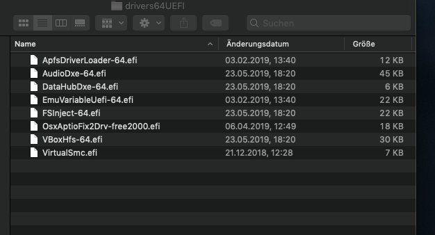

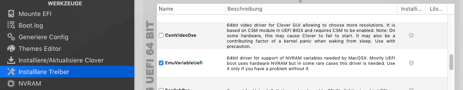

    Clover merkt sich bei mir nix, weder mein letztes gebootetes Volumen oder ein anderes Theme.
    Habe im Hackintool gerade eine Testvariable angelegt und neu gestartet, danach war sie weg.
    Muss ich da einen Fix in Clover anlegen?
    Wenn ja, welchen? Ich habe was von AptioMemoryFix gelesen, aber ich weiss nicht welchen und wo ich den eintragen muss.
    Einmal editiert, zuletzt von Tirola ()
  • Ich weiss nur nicht wie und wo.
  • Danke. Muss ich dann andere löschen?
    Aber die hab ich schon drin?
  • 4934. die aktuellste
  • derHackfan Sieht soweit gut aus. zumindest ist meine Testvariable drin geblieben und auch hat sich Clover das zuletzt gebootete Volume gemerkt.
