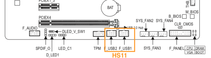

    nach dem Wechsel auf das Gigabyte Z390 Pro Board ist der Ruhezustand nicht mehr möglich.
    Wenn das USB-Kabel des WIFI/BT Adapters mit einem internen USB-Anschluss auf dem Mainboard verbunden ist wacht der Rechner sofort wieder auf.
    Aufwachen bei Netzwekzugriff ist in den Systemeinstellungen deaktiviert, WOL im BIOS auch.
    In den Logs sehe ich "kernel[0]: (AppleACPIPlatform) Wake reason: XHC" (oder so ähnlich) was auf USB hindeutet.
    Der USB Port HS11 ist als ein Interner Port definiert.
    Hat jemand eine Idee?

    Kleiner Fehler:
    Du hast da im Bild zwei USB2.0 Ports (F_USB1, F_USB2) eingekreist. Nur einer von den beiden ist "HS11", der andere könnte zum Beispiel "HS10" oder "HS12" sein.

    Hey, nee ist schon richtig. Auf dem Board sind zwei USB-Hubs verbaut, einer davon hängt am HS11.
  • Jupp, so kann es auch sein. :)
