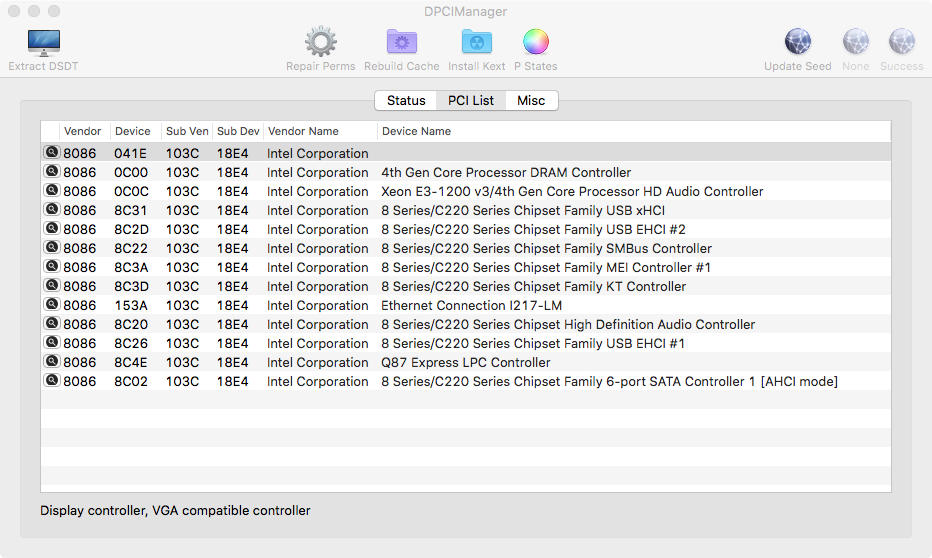

  • Hallo @leon1912
    Wie sieht denn dein Clover Ordner aus? Mach mal bitte ne .zip draus und lade diese hier direkt hoch.
    Was sagt denn generell der DPCIManager zu deiner Hardware? Screenshot vom PCI List mit Update IDs (oben rechts)
  • Hallo @Dr. Stein,
    hier einmal das Screenshot und mein Clover Ordner!

  • Wenn der Monitor via VGA an den Rechner angeschlossen ist, wie oben beschrieben würde ich zwingend auf min. DVI umsteigen.
    macOS unterstützt kein VGA und das kann schon dein Problem sein! :)
    Gruß CrusadeGT
    Danke für deine Antwort!
    Ich werde das so schnell wie möglich ausprobieren und mich dann wieder melden! 😁
