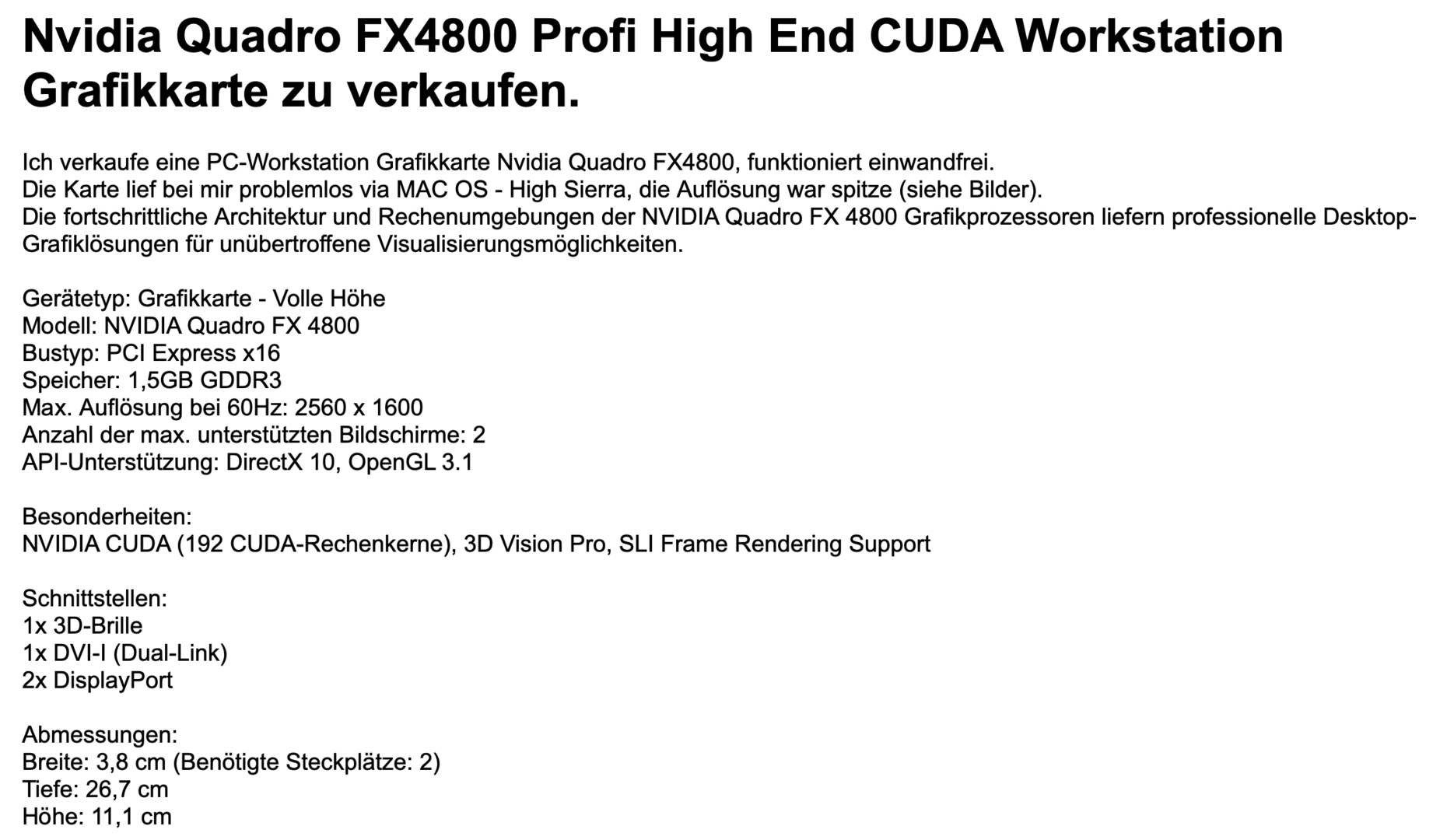

  • Ich weis gar nicht ob bei der Nvidia Quadro FX 4800 mit Tesla Chip, hier ist das Mainstream Equivalent die Nvidia GTX 260, ein WebDriver wirklich notwendig ist?
    Keine Ahnung, aber High Sierra und Mojave sollten mit Tesla und oder Fermi Chip gar nicht (mehr) funzen... :)
  • Das währe natürlich traurig.
    Laut Evidia wird die Karte bis Mac OS 10.13.6 unterstützt.
