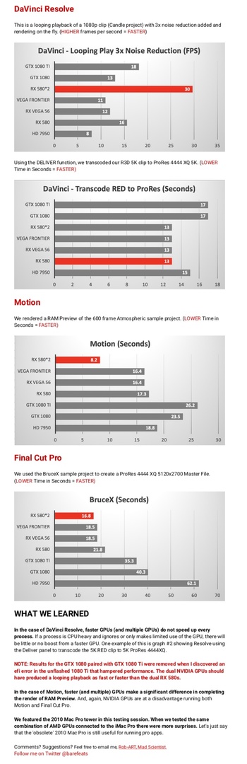

  • Bei DaVinci ist die RX 580 (eine) schneller wie die VEGA 56m die VEGA 64 wird max. gelich schnell sein.
    Mit zwei RX 580 hängst du bei der App eine VEGA 64 mit Sicherheit locker ab ;)
    PS: Mit SLI hat das bei OS X nix zu tun. Mehrere GPUs werden von OpenCL, METAL(compute) normalerweise automatisch fürs GPU computing genutzt. Alles was nicht GPU computing ist, wie Games (OpenGL, METAL) läuft NICHT schneller da es keine SLI Funktion bei OS X dafür gibt.
    OK DANKE DIR, aber ich nutze kein DaVinci sondern FCPX und ich weiss nicht ob die beiden Programme nach der gleichen Struktur arbeiten was die Nutzung angeht, also ob CPU oder GPU usw
    Gruss
  • Eine Vega64 ist deutlich schneller als ne 580 in DaVinci, der Screenshot der da rumgereicht wird, zeigt nur eine popelige Teildisziplin, das Entrauschen. Keine Relevanz.

  • Und dazu auch noch mit der Käsereibe getestet also überhaupt keine Relevanz. apfelnico
    Wenn dann bitte Vollständig Darstellen mit allen Details, ansonsten verunsichert das nur die Leute unnötig ! mitchde

  • Nun, verunsichern wollte ich natürlich niemanden. Bei den anderen barefeats Tests - mag sein auch nicht für diesen FCP 4K Fall relevant, sah die Vega aber auch nicht besser aus als die RX 580. Klar, kanns unter FCP anders aussehen.
    Kann man mal, für alle transparent mit FCP nachtestbar, ein 4 K Demovideo (irgendwo FREI zum download, wie ein Trailer) nehmen und dann FCP RELEVANTE Tests machen wie sehr sich die GPU dann auf die Speed auswirkt?
    Klar ist, dass wahrscheinlich nur ein Export zeitlich messbar ist = SPEED. Schnitt und Vorschau "scrollen" wahrscheinlich nur "beschreibbar" wie sehr flüssig, leicht ruckelig, ruckelig... aber nicht messbar vermute ich.
