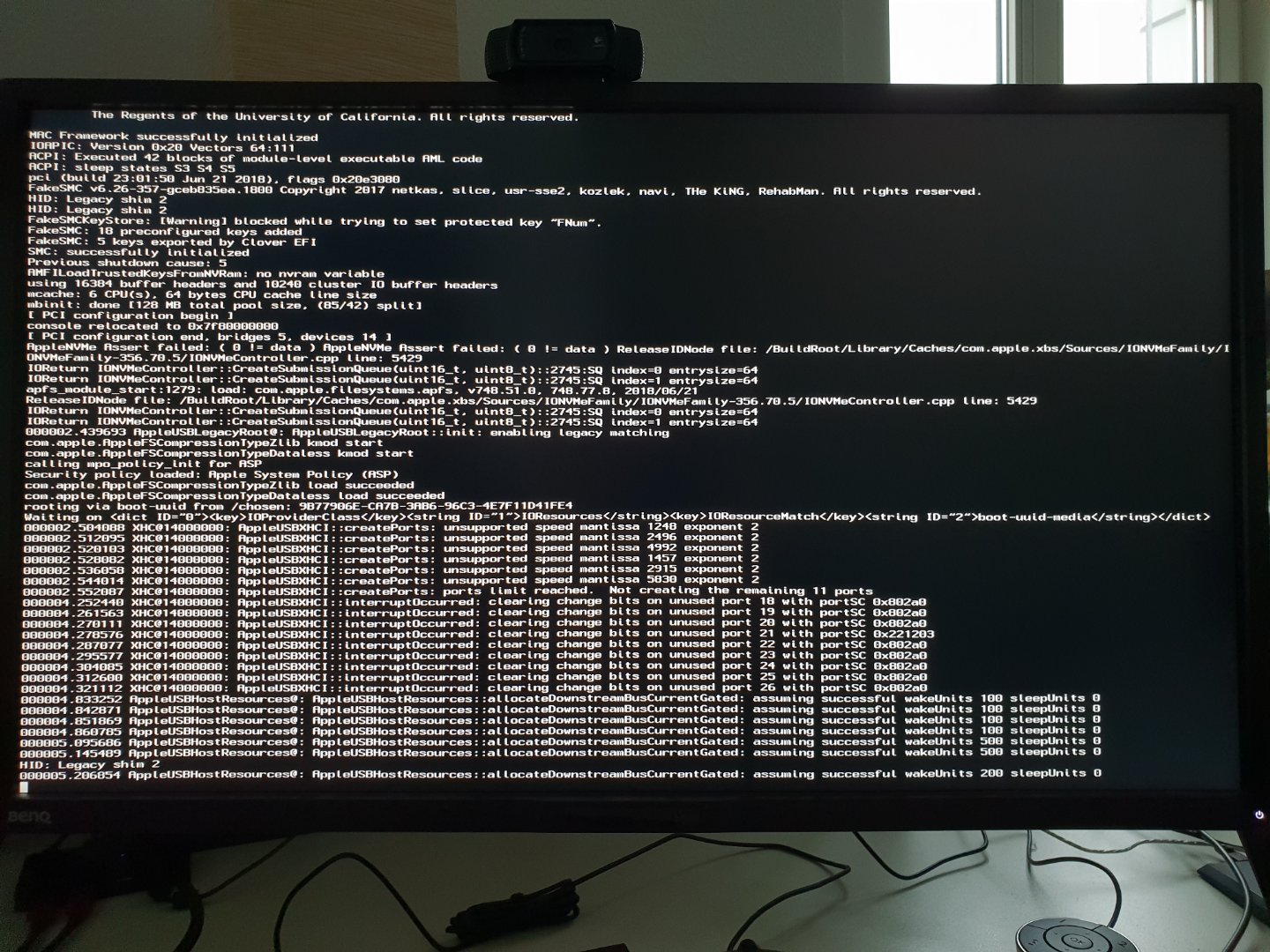

    Jetzt bekomme ich beim Booten eine andere Fehlermeldung. Siehe Attachment.

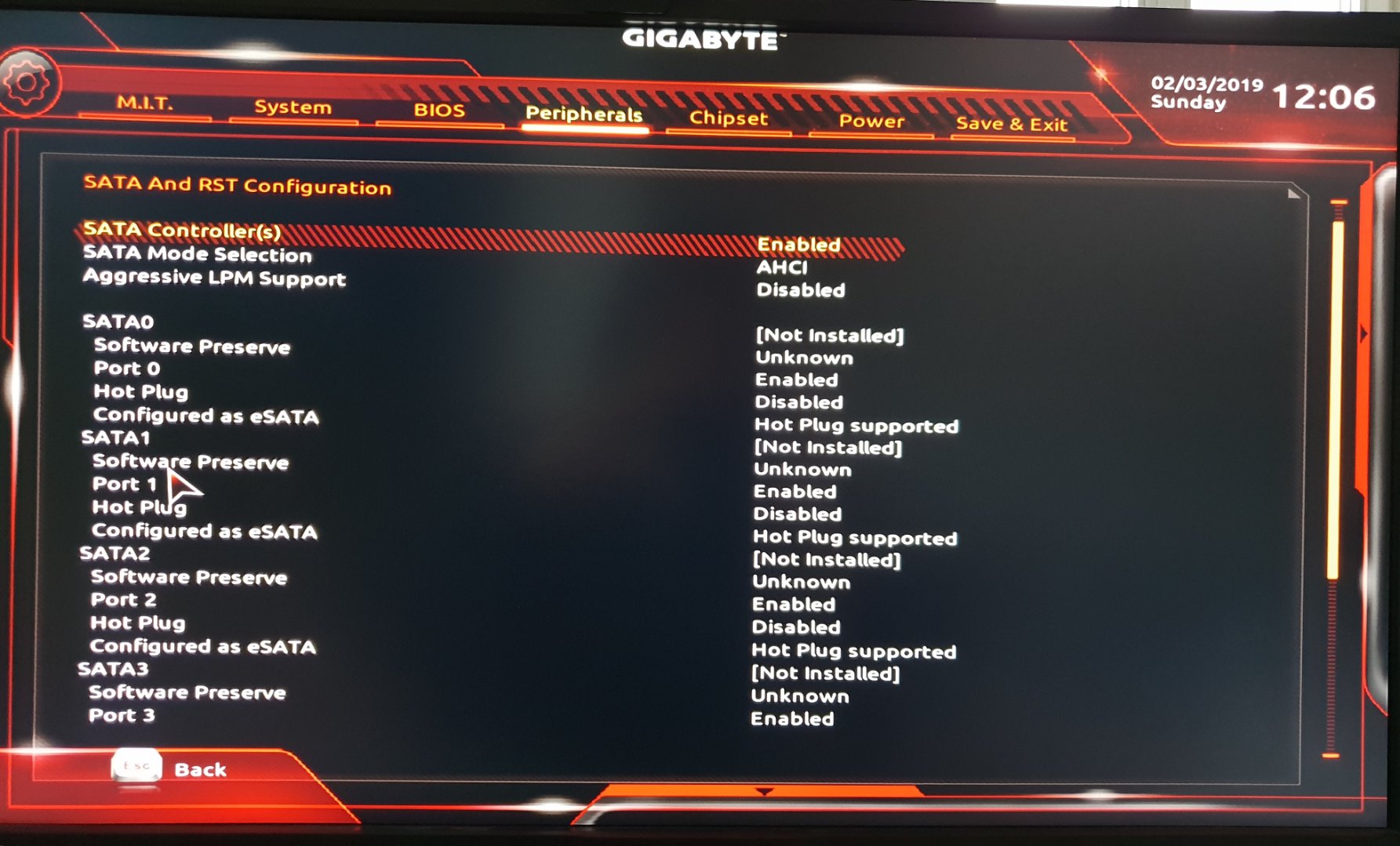

  • ******* UPDATE 13:00 Uhr ***********
    Aufgrund dieses Threads HID LEGACY SHIM 2 LETZTER STOPP VOR DEM SCHWARZ, die aktuellste Version von USBInjectAll.kext von https://bitbucket.org/RehabMan/os-x-usb-inject-all/overview heruntergeladen. Damit komme ich ein paar Zeilen weiter, ab im Grunde bleibt er immer noch bei "HID: Legacy shim 2" hängen. Siehe Screenshot "13_00".
    ******* UPDATE 12:40 Uhr ***********
    Aktuelles EFI-Verzeichnis ist angehängt, ebenso zwei Screenshots, die zeigen wie weit ich damit komme.
    Ich habe das BIOS meines Motherboards "Gigabyte Z390 Gaming M" gerade auf die neuste Version "F5c" aktualisiert und anschließend noch mal folgende Einstellungen gesetzt.
    • Load Optimized Defaults
    • BIOS
      • Windows 8/10 Features => Other OS
      • CSM Support => Disabled
    • Peripherals
      • SATA and RST Configuration > SATA Mode Selection => AHCI
      • USB Configuration => XHCI Hand-off => Enabled
    • Chipset
      • VT-d => Disabled
      • Internal Graphics => Enabled
      • DVMT Pre-Allocated => 64M
      • DVMT Total Gfx Mem => MAX
      • Wake on LAN Enable => Disabled

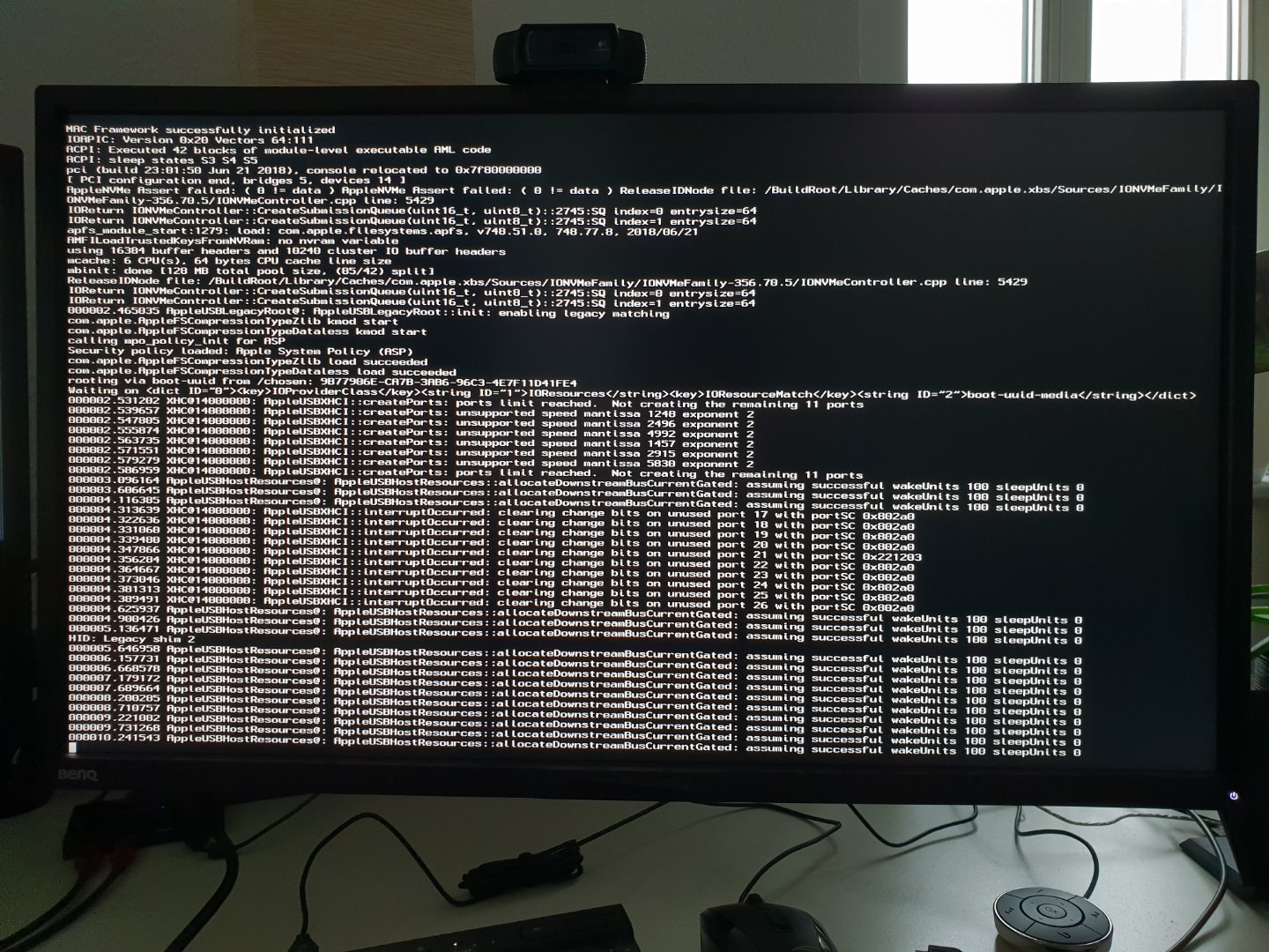

    Vielen Dank! Du bist ein/mein Held. Ich komme ein bisschen weiter. Ich konnte die Festplatte löschen und anschließend die Installation starten. Irgendwann startet der Rechner neu und ich kann im Clover Menü "Boot MacOS Install from HD1" auswählen. Anschließend kommt ein Installations-Screen (siehe Anhang), der dann einfach abbricht.
    Wo fange ich an mit der Fehlersuche? Hier habe ich auch keine Bildschirmausgabe mehr. Ich bin kurz davor aufzugeben.

    Meine Frage war anders gemeint. Meine Installation hängt sich auf während ein Installationsbildschirm gezeigt wird (siehe oben angehängter Screenshot).
    Wie kann ich herausfinden, an welcher Stelle sich die Installation aus welchen Gründen aufhängt? Oder ist das die falsche Herangehensweise meinerseits?

  • Bei der nicht mehr ganz übersichtlichen Anzahl von Bildern vermute ich mal, dass du den "Couldn't allocate runtime area" aus deinem ersten Post meinst.
    Der hängt eigentlich damit zusammen, dass im BIOS die DVMT-Werte nicht passen, was wiederum mit den Bildern aus #6 nicht bestätigt wird.

    1. Bei Auswahl der Sprache "Deutsch" => Screenshot 01
    2. Bei Auswahl der Sprache "Englisch" => Installationsbildschirm verschwindet bei Restdauer von 2 Minuten und Bildschirmausgabe zeigt folgendes => Screenshot 02
    Was genau macht die Datei EmuVariableUefi-64.efi?
    Ist die Tatsache, dass ich ohne die Datei bis zur Installation komme, ein Hinweis darauf, dass eventuell Einstellungen im BIOS falsch sind?
    Hilft euch die Meldung auf Screenshot 02?

  • Der EmuVariableUefi-64-Treiber dient zur Unterstützung von Systemen, die Probleme mit dem NVRAM haben.
    Bei meinem Asus half er z.B. auch beim Herunterfahren und Neustarten, was ohne ihn nicht funktionierte.
