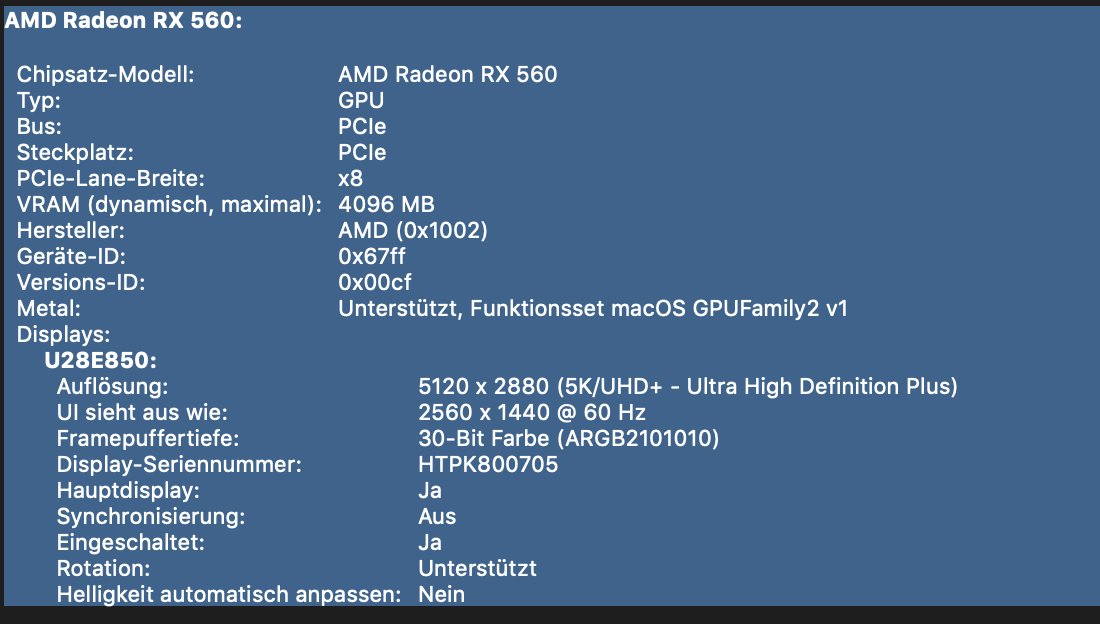

  • habe mir ein 4K Monitor Samsung U28E850R Monitor gekauft. aufgefallen ist mir das über HDMI Anschluss die Farben bzw. Helligkeit zu "miniDP-Port" unterschiedlich sind.
    Zurzeit habe ich von meiner Radeon RX 560 zum Display über HDMI und miniDP angeschlossen --- Sollte ich doch lieber die "miniDP" Variante weglassen und mir das normal "DP" Kabel einsetzen
    Kann es sein das in Clover noch zusätzliche Einstellungen im bereich Graphics gemacht werden müssten?

    Was mir aber nun gerade aufgefallen ist, wo ich den Rechner aus dem Sleep geholt habe, bleibt das Display bei den jeweiligen Quellen HDMI oder miniDP wenn ich es manuell wähle schwarz bzw. blitzt ab und zu mit versch. Muster, ist ja verrückt! Die RX560 kann doch mehrere Displays bedienen.

    chaironimo Ein Rechner, ---- nutze die Graka mit zwei Ausgängen 1 Mal HDMI und miniDP. an einen Monitor!
    Der Monitor kann PIP/PBP somit sollten zwei Quellen zu nutzen sein
    Nur wie ich im Post #3 geschrieben habe wenn er aus dem Sleep kommt, gibt's schwarzen Screen! beide Quellen
    Deshalb war ich der Meinung, das evtl. in Clover oder wo auch immer was eingestellt werden müsste?
  • Meine ist eine "SAPPHIRE AMD RADEON RX 560 PULSE 4 GB" und die läuft ohne Probleme auch aus dem Sleep.
    Du könntest mal testen ob es hilft wenn du mein Video Bios verwendest.
    Dazu die angehängte Datei nach "/EFI/CLOVER/ROM" kopieren und dann in Clover den Haken bei "Load VBios" setzen.
  • anonymous_writer werde ich testen!
    wo ich nur HDMI eingesteckt hatte funktionierte der Monitor, also Anmeldebildschirm wurde angezeigt, allerdings auch immer erst wenn ich den Monitor auch wiederum einschaltete. Bei meinem HP funktionierte das alles automatisch irgendwie.....
    O.K melde mich!
  • Hier noch eine zweite zum Testen. Ist das original Bios einer MSI Gaming Radeon RX 560 4 GB.
  • O.K. Also mit der SAPPHIRE AMD RADEON RX 560 PULSE 4 GB. funktionierts. wohl, kann man das irgendwo einsehen ob das Bios wirklich geladen wurde?
    Gleich mal die andere testen!
    Update: Beide funktionieren:)
