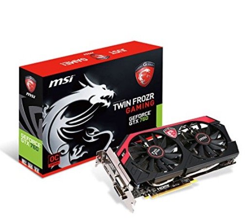

  • Einlüfter-GRAKA sind immer lauter. Je mehr und größer die Lüfter sind, desto leiser sind sie, habe ich festgestellt.
    Meint ihr die GTX760 wird noch 3 Jahre weiter von Apple unterstützt?
    Mein Haswell System läuft wie ne eins, sehr gute Performanz und leise.
    Kann man eigentlich bei einer Haswell CPU ohne weiteres eine RX 580 einbauen und als Hack laufen lassen? Wenn ja, welches SMBios muss dann eingestellt werden? Momentan habe ich iMac 14.2.
  • Meint ihr die GTX760 wird noch 3 Jahre weiter von Apple unterstützt?
    Nach 2020 kann es eng werden mit der GTX. Haswell wurde ja noch bis Mitte 2018 verbaut, bis 2023 Unterstützung halte ich für realistisch.
