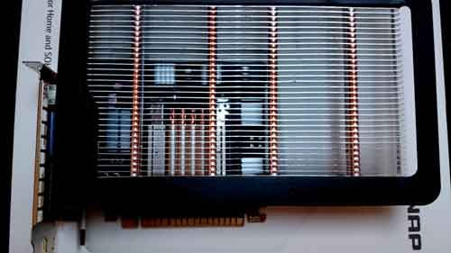

  • @Hack1 ich hab zurzeit 5 silent Hackintoshs.
    Passive RX460 werden immer wieder bei Ebay angeboten. Man kann die RX560 auch selber mit einem großen Kühler ausrüsten (ohne Lüfter).
    @mitchde
    Es gab ja bisher nur eine passive Grafikkarte mit über 100Watt, soviel ich weiß.
    Wärme wird ja bei meinen Hacks auch über Luftöffnungen abgeführt, die für Lüfter vorgesehen waren, oder dem DVD-Laufwerksschacht, den ich offen lasse.
    Ein Teil der Wärme gibt oben das Gehäuse an die Luft ab (ähnlich wie bei einem Heizkörper. Der braucht auch keine Öffnungen oder Lüfter, und der kann viel mehr Wärme verbreiten).
