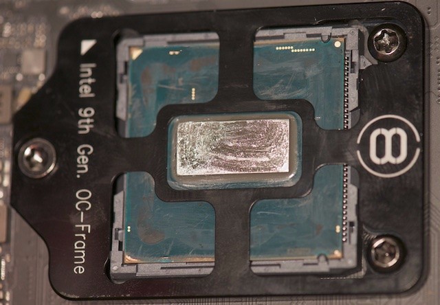

    Nun bin ich über eine Produktankündigung von der Bauer gestolpert in der ein OC-Frame für i9 beworben wird. Die Idee ist es den IHS zu entfernen und den CPU-Kühler direkt mit dem Die in Kontakt zu bringen. Dazu muss man die CPU allerdings anders als bisher im Sockel fixieren, da der normal Spannmechanismus am IHS ansetzt und der Die außerdem tief im Spannmechanismus sitzt, der somit dem Kontakt mit dem CPU-Kühler im Wege steht. Der Bauer OC-Frame ist ein Rahmen der die CPU in den Sockel drückt und so flach ist, dass der Die ein Zehntel mm darüber hinausragt.
    Das hat meine Neugier geweckt und so habe ich beschlossen es auszuprobieren.
    Das Entfernen des IHS geht mit einem geeigneten Werkzeug einfach. Es bleiben allerdings Reste des Lötzinns auf dem Die. Diese muss man entfernen. Ich habe dazu Schleifpapier verschiedener Körnung verwendet. Der Prozess ist mühsam und man sieht dass es auch auf der Platine seine Spuren hinterlassen hat.
    Das Entfernen des Klebers mit dem der IHS zusätzlich fixiert war ist einfach und nur dort nötig, wo der Frame aufliegt.
    Das Entfernen des alten Spannmechanismuses und das Befestigen der CPU mit dem OC-Frame ist denkbar einfach. Dann eine ganz dünne Schicht Flüssigmetall auf den Die und die Kontaktfläche des Kühlers.
    Und schon geht der Ärger los. Viele CPU Kühler haben Vorrichtungen die verhindern, dass der Kühlkörper zu fest auf die CPU drückt. Diese blockieren den Kühlkörper in einem bestimmten Abstand vom Mainboard. Dummerweise ist der Kontaktpunkt zwischen CPU und Kühler nun ein paar mm tiefer und so bleibt ein Spalt zwischen beiden. Man muss in so einem Fall die Original Haltebolzen/Schrauben durch einfache Schrauben ersetzen, die es erlauben den Kühler entsprechend "tiefer zu legen".
    Mit Geduld und Spucke geht Alles, bleibt die Frage, was hat es gebracht? 4, vielleicht 5 Grad. Hmmmmmm. Ich dachte "hab ich wohl was falsch gemacht". Aber nein, in einem Video erklärt der Bauer, dass der zu erwartende Gewinn zwischen 4 und 10 Grad liegt.
    Es ist nicht auszuschliessen, dass sich das Ergebnis nach weiteren Schleifvorgängen verbessern lässt. aber irgendwie glaube ich nicht daran.
    Wenn man nicht auf der Jagd nach dem letzten Hertz ist, sind der Aufwand und die Gefahr die CPU zu beschädigen zu groß. Ich würde es beim Verdacht schon eine "relativ kühle" CPU zu haben nicht noch einmal tun.
    Man kann allerdings den OC Frame und eine geköpfte CPU im Bundle kaufen, was einem richtig Arbeit sparen würde. Allerdings weiß ich nich in wie weit die Lötverbindung abgeschliffen wurde.

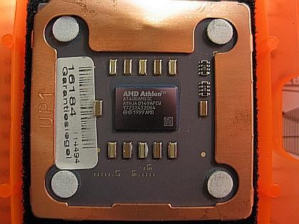

  • Also letztlich muss es jeder für sich entscheiden. Allerdings finde ich es witzig das der Bauer eine uralte Idee wieder zum Leben erweckt. Und es hilft dabei die DIE vor Schäden zu schützen! :)
  • Für mich war es allerdings schon damals ein Unding, dass AMD davon ausgegangen ist, dass der Käufer den Kühler schon nicht verkantet montiert, die Kupfer-Spacer gab es am Anfang nämlich noch nicht.
    Habe etliche angebrochene DIEs gesehen, meist an den Ecken...selbst zu schrotten habe ich es trotz aller Vorsicht auch einmal geschafft.
