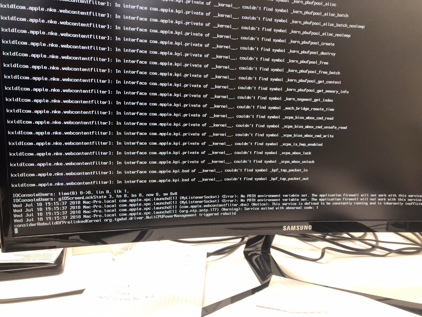

  • Hallo zusammen, ich habe folgendes Problem!
    Ich versuche seit 5 tagen mein System mit High Sierra zu bestücken!Leider mit mäßigem Erfolg :D
    System:
    CPU: AMD Ryzen 1700x
    GPU: Radeon RX 590 Fatboy
    Motherboard: MSI B450M MORTAR TITANIUM AMD B450
    RAM: 32GB (2x 16384MB) G.Skill Aegis DDR4-3000 DIMM CL16-18-18-38 Dual Kit
    SSD: 1000GB Crucial MX500
    Zur Installation selbst, bekomme es nicht Installiert!
    hängt beim Booten...
    - Link entfernt -
    config.plist die ich benutze ist im Anhang.
    Folgendes Bild ist zu sehen :
    Grüße Sims :) und Danke für jede Hilfe.

  • edit: Habe mal die CpuNULLPowermangament.kext gelöscht nun kommt diese: considerRebuilOfPrelinkedKernel as.vit9696.Lilu triggered rebuild
  • Sims kannst du bitte die technischen Daten von deinem System im Benutzerprofil und oder in die Signatur eintragen, dann brauchen wir im Verlauf der Installation nicht immer nach oben scrollen.
    Nach deinem Screenshot würde ich eher auf ein Problem mit der Grafikkarte tippen, hast du WhateverGreen.kext und Lilu.kext in der EFI im Ordner Other liegen?

    auf dem bild ist noch der aptiofix 1 zu sehen
  • Achso okay ^^! der Aptiofix 2 und 3 hat auch nichts geholfen... Installiere gerade HS neu auf der SSD denk in 10 min weiß ich mehr :)
  • dann bitte auch ein Bild mit dem Aptiofix2. Um den Fehler auszuschließen

  • :SSo also jetzt kommt folgendes Bild
    #efi im Anhang.
    Weiß nicht mehr weiter.... :/
    Nach Wechsel des OsxAptio1 auf 2 und Aptiomemfix kommt das
  • Das auf dem Bild Screenshot 2018-12-14 at 21.51.14.png war doch schon mal ein Fortschritt.
    Das kann an der Stellen auch schon mal 2 Minuten dauern, bis er weiter bootet.
    Wichtig bei 10.13.6: den IONetworkingFamily.kext austauschen. Und Prelinkedkernel erneuern. Und Überprüfen ob der erneuert wurde.
    Also den AptioMemoryFix-64.efi, der funzt bei mir zwar nicht aber bei dem MSI-Board anscheindend.

  • habe nochmal den Kernel erneuert + prelinkedkernel
    Danach nochmal gewartet ob da mit PrepareJumpfromkernel: can not allocate mem for RT area for EFI system table: Warning Unknown Glyph
    bleibt nach 15min noch da.... denk da geht es nicht weiter!
    Habe auch den CLOVER Ordner probiert. dort kommt das apple typische Ladelogo dies wird aber nicht bis ende durch geladen. hab ich den die Möglichkeit dies zu deaktivieren um zu sehen was er macht ?
  • drück in der clover auswahl die leertaste und aktiviere verbose
