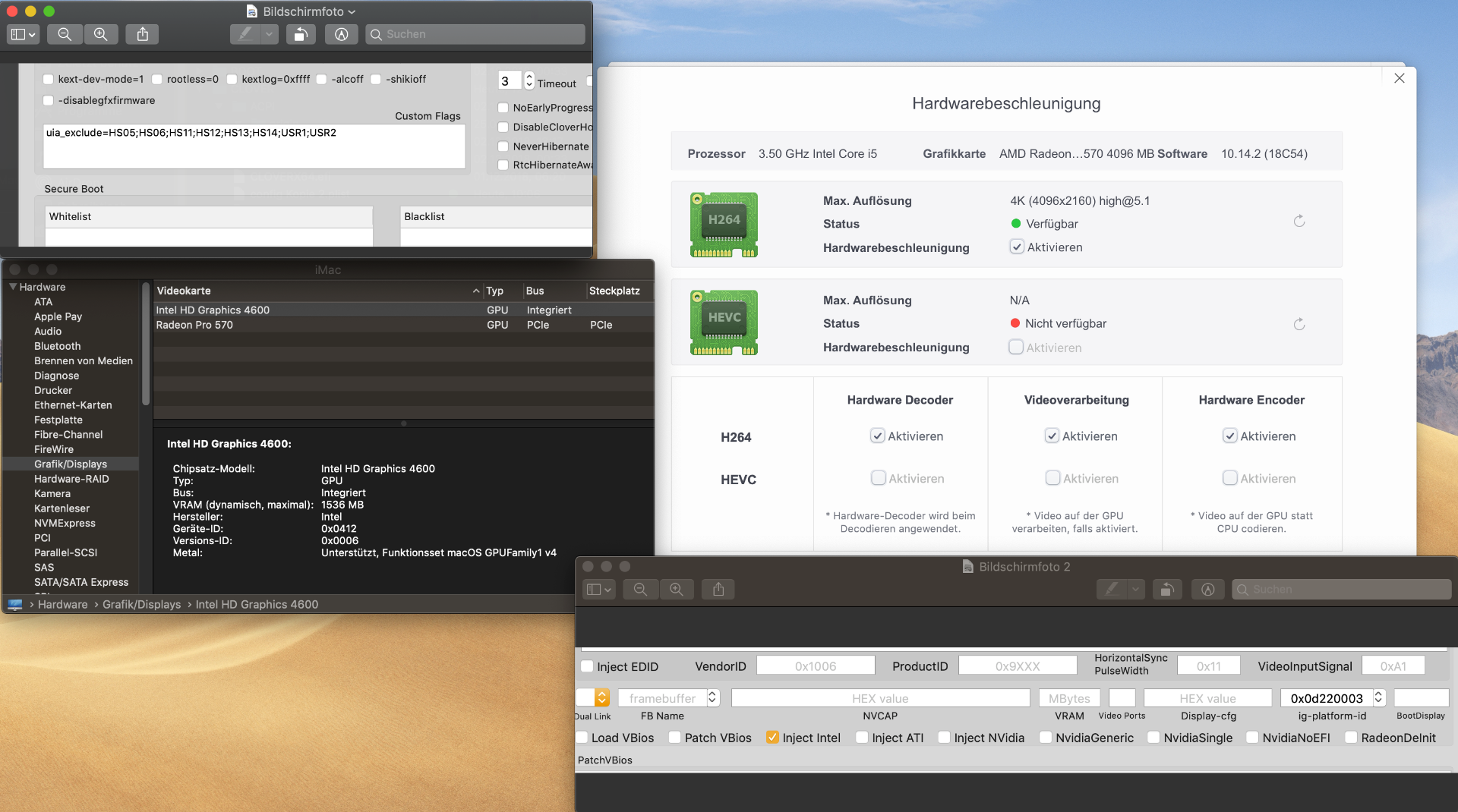

    Hheehh. "Nimmt das, was ihm von macOS bzw. AppleGV bereitstellt." Das würde bedeuten dass er sich das eben selber aussucht, wenn er Auswahl hat. Oder?
    shikigva=1 hat nix mit dem Programm zu tun. Mit shikigva=1 nimmst du dem Programm einfach die Auswahlmöglichkeit weg.
    Ich hab nur behauptet, dass es in dem Programm VideoProc nicht wählbar ist welche Karte benutzt wird. iGPU ausschalten wollte ich nicht vorschlagen. Aber gut, kann man auch machen.
    Bei mir für H264 hat das Programm IGPU-HD4600 und die Radeon RX 570 zur Auswahl. Was entscheidet welche Karte benutzt wird? Glaube nicht dass das System macht.
  • AppleGVA entscheidet welche GPU genutzt wird, außer das jeweilige Programm spricht gezielt eine bestimmte GPU an. VideoProc tut das nicht.
    LG Chris

    ich hätte mal eine Frage an die User die per Kext aus einer Radeon 580 eine 580 Pro machen.
    Bei mir zeigt VideoProc die 580 Pro als Grafikkarte an und die H264/H265 Beschleunigung ist auch auf grün.
    Was mir allerdings aufgefallen ist, dass die Rendergeschwindigkeit in iMovie und in Final Cut viel langsamer ist als bei der reinen Intel Quicksync Nutzung. Bzw. ohne Pro Kext. Außerdem funktioniert die Automatische Verbesserung in iMovie nicht. Externe Plugins (FX-Factory) funktionieren in FinalCut auch nicht.
    Könnte dies wenn möglich wer testen?
    Vielen Dank!

    Ich hab dutzende Konfigurationen ausprobiert und bekomme nur entweder HEVC oder H264 grün. Niemals beide. Und mehr Erfolg habe ich mit High Sierra als Mojave 2. In der Freizeit versuche ich noch weiter.
    Bei dir sollte es schon viel besser aussehen, da du 8700K hast.
  • Altemirabelle iGPU aktiviert, im BIOS den NVRAM auf 96 oder 128 MB einstellen, in Clover unter Devices Injekt Intel den Haken setzen und die ig-plattform-id nach der iGPU auswählen. Diese sollte im Bereich des gewählten SMBIOS liegen.
    Unter Boot keinen Haken bei disablegfxfirmware.
    Damit müsste dann HEVC und h264 funktionieren. Wenn das nicht funzt, kann dei Wahl des SMBIOS eine Rolle spielen.
    Ob noch der AMDRadeonPro.kext in den Kexts-Ordner kommt, spielt bei mir keine Rolle.
    Christian

  • mmh, Einen Absturz von h264 hat hier m.E. noch niemand beschrieben.
    und andere SMBIOS?
    Ich habe den AMDRadeon wieder rausgenommen. Meine Bedürfnisse werden auch ohne erfüllt.

  • Ist eigentlich kein Absturz. Sondern System wird träge, Ausführung jedes Klicks dauert 5 Sekunden. Unmöglich zu arbeiten. Also hängt für ca. 5 Sekunden, macht was und wieder hängt für 5 Sekunden.
    Ich hab mich für die Konfig entschieden wo HEVC funktioniert. Ist schon cool auf einem 4960-Rechner.
  • Tested mal das bzgl. Hardware En- und Decoding: Hardwarebeschleunigung funktioniert nicht laut Videoproc
    Vielleicht bringt es auch bei der RX580 und anderen Karten was.
    LG Chris
    Meine Hardware:
  • Altemirabelle . Es wurde irgendwo im Zusammenhang mit dem AMDRadeon.kext beschrieben, dass mit dessen Einsatz die Leistung nachlässt.
