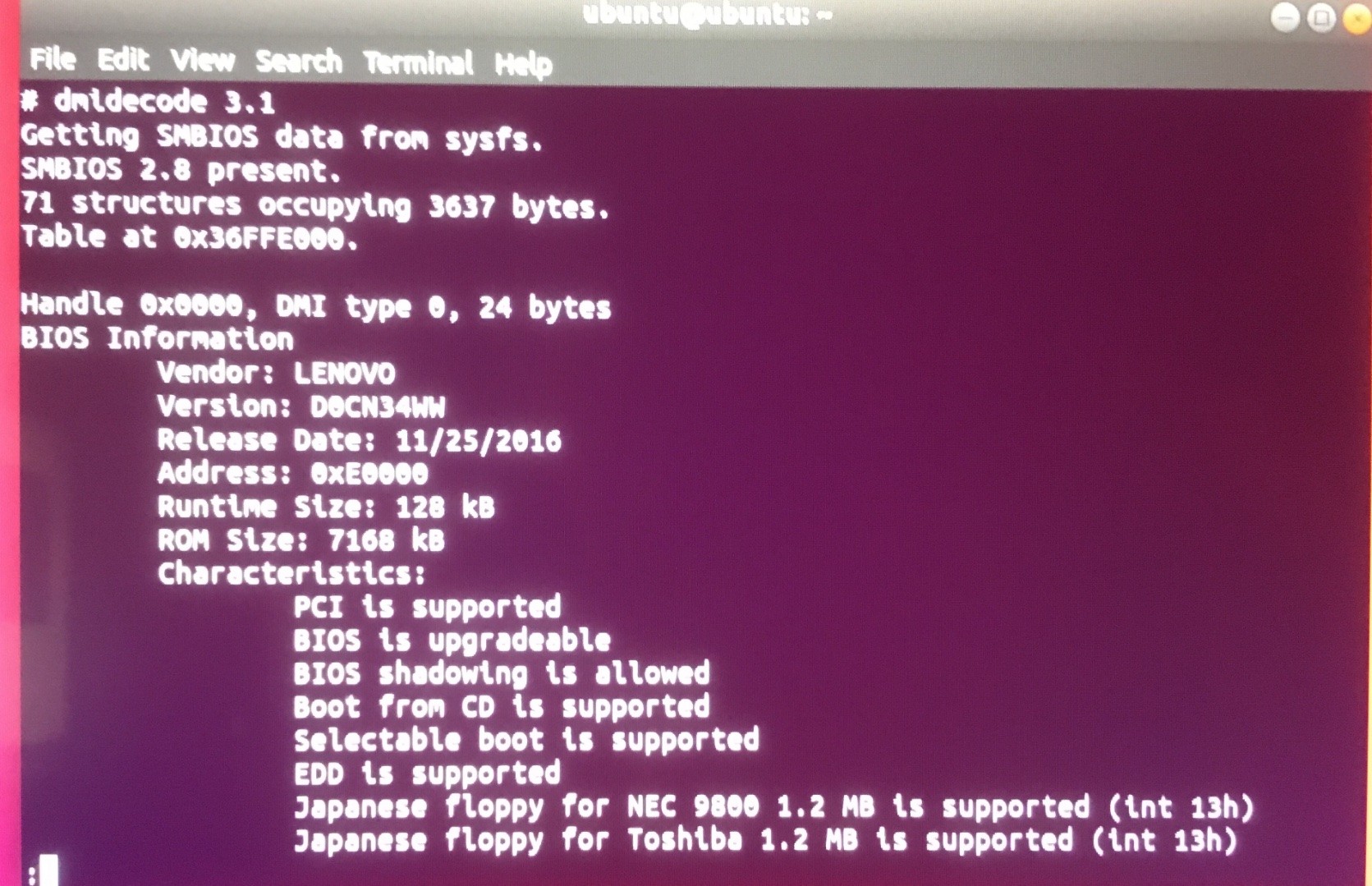

  • ... ist das jetzt ein gutes Zeichen? Ich habe einen Live-Linux-USB-Stick. Was müsste ich unter Linux-Ubuntu tun?
    Habe das mit Ubuntu rausgefiltert (Anhang). Hilft das?

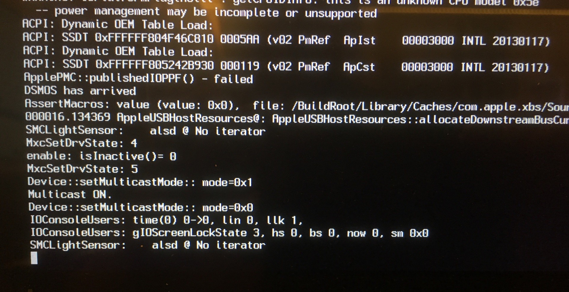

  • Danke vielmals- hier meine Ergebnisse:
    1. 13,2 - 13,3 und 14,2 starten ohne Nvidia-Treiber (deaktiviert)
    2. Kein vollständiger Boot. Mit aktiviertem Nvidia-Treiber sind folgende Fehlermeldungen beim Boot aufgetaucht (Anhang)
    3. habe noch mein EFI.zip mitgeliefert
  • Dann scheint das SMBIOS zu passen und vielleicht hilft hier jetzt das WhateverGreen.kext und oder noch weitere SMBIOS Versionen, da wüsste ich jetzt nur noch iMac 17,1 oder so, kann aber auch sein dass es dennoch nicht geht bei deinem Notebook.
