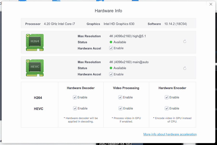

  • Also ich habs jetzt immerhin geschafft, das h264 und HEVC jeweils auf Grün sind. Aber auf eine seltsame art, glaub ich. Vielleicht kann mir jemand sagen warum das so geht und ob das "richtig" ist. Ich habe die ig-platform-id auf 0x59120000 gesetzt, statt wie vorgegeben auf 0x59120003, obwohl da ja extra für iMac 18,2/18,3 sein soll.
    Hab ich die Platform ID auf 59120000 funktioniert es und mir wird im System Report auch die iGPU und die RX 580 angezeigt.
    Setze ich aber auf die Platform ID 59120003 krieg ich nur die RX 580 angezeigt und in VideoProc wird h264 auch rot.

  • Okay, ich hab jetzt die Platform-id wieder auf die für 18,3 geändert, also die 59120003, weil wie du sagtest, Finalcut lässt den ganzen Hackintosh abstürzen. Jetzt hab ich es also wieder probiert.
    Laut VideoProc ist h264 rot. Habe dann jetzt mal (wenn das überhaupt ein richtiger test dafür ist) den brucex Test gemacht und das Video in h264 gerendert. Läuft in 14 Sekunden durch, die RX580 wird dabei voll belastet. So sollte es doch sein, oder?
    Ich bin jetzt davon ausgegangen, dass wenn VideoProc bei h264 rot anzeigt sollte ich Probleme beim Rendern bekommen.

  • Oh okay, auf jeden fall geht DRM nicht. Sobald ich die Platform-id 59120003 benutze wird auch wie gesagt unter VideoProc h264 rot.
    Edit: ich frag mich halt wirklich wie z.B. hsotnikcaH das ganze zum laufen bekommen hat, er nutzt auch 18,3 Platform-ID hat er nicht angegeben in der Tabellen, hat auch die selbe Grafikkarte wie ich, die sapphire nitro+ RX580 und nutzt auch WEG. Und bei dem scheint DRM+ h264 und HEVC zu funktionieren..

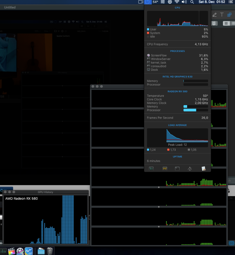

    Edit2: Immerhin hab ich es jetzt hinbekommen, dass die Grafikkarte beim rendern genutzt wird. (Getestet mit Screenflow dort gibt es für noobs wie mich eine Option beim rendern (Hardware Accelerated Apple H.264)). Läuft jetzt ohne Probleme. DRM hab ich allerdings immer noch nicht zum laufen bekommen. Das Problem bei mir war wohl der shikigva=1 eintrag.
