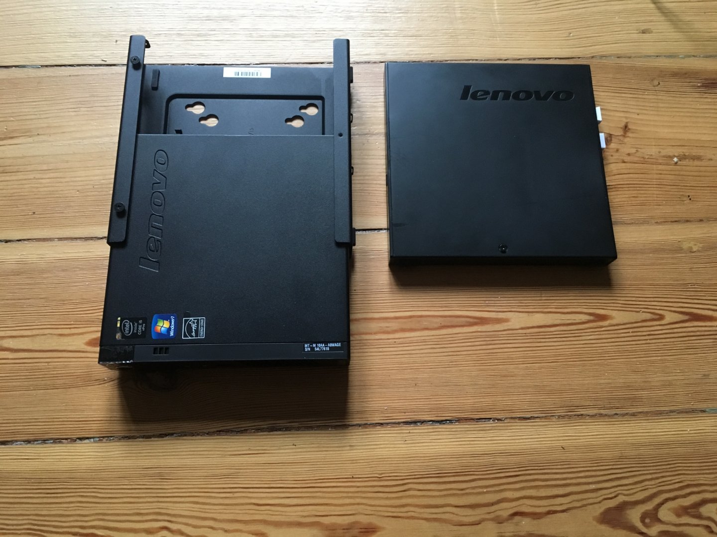

Thinkcentre m93P Tiny mein neues Projekt fürs Wochenende
    hab mir am Mittwoch auf Ebay das Gerät oben im Titel ersteigert.
    Specs:-
    - Intel Q87 Chipsatz für ThinkCentre M93/M93p
- Haswell i5-4570T 2.9GHz 4M 2C LGA1150 HF 35 W vPro (aufrüstbar)
    - Intel HD4600 (Ausgänge: bei mir 2x DP und 1x VGA (VGA unter macOS nicht nutzbar))
    - Soundchip Realtek ALC283
    - 12GB PC3-12800 1600 MHz DDR3L SODIMM (max. 16GB)
    - SSD Samsung EVO 860 250 GB
    - Wlan Logilink WL0237 AC
    - BlueTooth 4.0 CSR
    - DVD Brenner im Huckepack

    Die Installation: Es sollte ein USB-Stick 2.0 verwendet werden! Ich habe den USB-Port vorne rechts für die Installation benutzt!
    Das Gerät bleibt auch nach 2 Stunden Youtube Video schauen sehr ruhig.
    Absolut Wohnzimmertauglich!
    Mojave 10.14.5

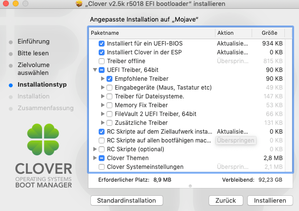

  • Schau mal welche Clover Version du hast - sollte eigentlich die 4920 sein.Wen dem dann so ist, dann sollte es keine Probleme geben.

  • Die aktuelle hab ich da gestern auf Stick installiert, also 4920 war das glaube ich. Sollte ja passen
    Dein EFI Ordner ist übrigens nicht 4920, ist eine ältere 4700er Version

  • Hab eben die aktuelle hochgeladen!

  • Hab jetzt 10.14.5 laufen, aber mit deinem alten EFI Ordner. Hab dann da selbst das Update auf 4920 drübergezogen. Läuft soweit alles.
    Wenn ich deinen aktualisierten EFI Ordner nehme, funktioniert bei mir kein Ethernet mehr...

  • Ich merk schon, ich muss hier echt mal aufräumen (zu viele Ordner). Benutze den alten ... update hast du ja gemacht.
    Die IntelMausiEthernet kext fehlte
