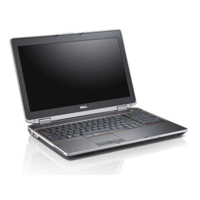

    Hallo Community,
    in diesem Thread möchte ich alle Besitzer eines Dell Latitude E6220, E6320, E6420, E6520, darum bitten ihre lauffähige Konfiguration zu posten und im Anhang ihren EFI Ordner im Thread hochzuladen.
    BIOS/UEFI Settings:
    • Update BIOS to the latest version
    • Load Optimized/Defaults
    • Set Secure Boot Disabled (vielleicht)
    • Set SATA Operation to AHCI
    • Set NVIDIA Model enable Optimus
    macOS laufähig:
    • OS X 10.9.5
    • OS X 10.10.5
    • OS X 10.11.6
    • macOS 10.12.6
    • macOS 10.13.6
    • macOS 10.14.1 (ohne QE)
    mögliches SMBIOS:
    • MacBookPro8,1
    • MacBookPro8,2
    • MacBookPro8,3
    - Beitrag befindet sich in Arbeit -
    :hackintosh:
    Gruß derHackfan

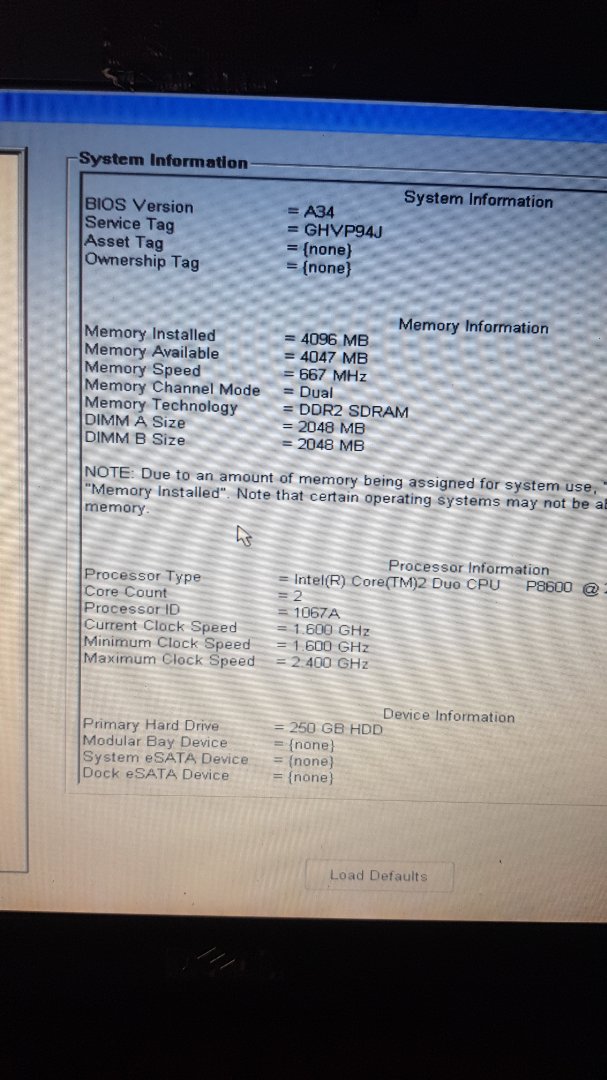

  • Hi, ich habe das E6420 mit Mojave drauf.. Läuft alles super. Jetzt wollte ich high Sierra installieren aber bekomme das nicht mit dem clover usb stick hin.. Bin ratlos was ich genau brauche.. Vielleicht hat wer ne Schritt für Schritt Anleitung für mich.. Hab nur die Intel Hd3000 als Grafikkarte drinn.. 500 GB SSD und 16 GB RAM.. Bitte helft mir.. Verzweifele schon.. Lg
  • Abumaha Was hat das Dell 6400 denn für technische Daten?
    Bitte ergänze dein Benutzerprofil und oder deine Signatur mit den notwendigen Angaben.
    Gruß derHackfan
  • Das wird nix mit der alten Core 2 Duo P8600 Möhre, ich würde hier lieber ein Linux installieren und dann das gute Stück im Kleiderschrank vergraben. :)
