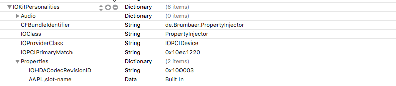

    Sound will nicht. Es ist ein ALC1220 der von AppleALC unterstützt wird, aber in der falschen Revision. Ich habe die Revision mit PropertyInjector umgesetzt und das scheint zu funktionieren. Allerdings sind meine Ansprüche gering. Aktiv Boxen am Ausgang genügt mir.
