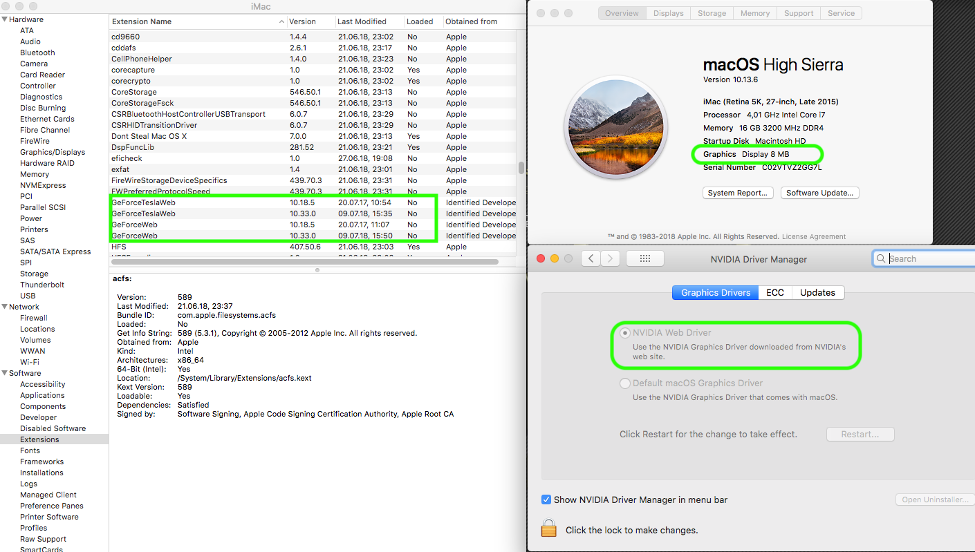

  • Hi Leute,
    hab meine GTX 1060 heute bekommen, hab schon die Web driver installiert doch jetzt kann ich nur mit verbose booten, und die karte wird im system nicht anerkannt. Hab auch im clover den hacken bei Nvidia web driver gemacht, leider kein erfolg. Auch mit inject Nvidia und im clover unter Boot mit Nvidia_drv=1 versucht und nix.
    ein paar screenshots hab ich auch.
  • Niemand?
    Mit ein paar Einstellungen hab ich schon geschafft die Karte Teilweise zu erkennen. Es zeigt schon Nvidia doch nur 5 mb und nicht die exakte model. Web driver hab ich installiert fur meine version 10.12.5 .
    Liegt es vielleicht an kexte? oder im clover im Bereich graphics?

  • @CrusadeGT Genau das hab ich im moment. In das Fenster "über diesen Mac" zeigt zwar dass es sich um eine Nvidia karte handelt, doch leider nur mit 5mb und es zeigt auch nicht die exakte model "GTX 1060".

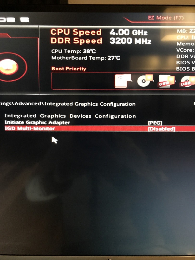

  • @dcpro11
    Und falls Du es nicht bereits getan hast, in Deinem Bios die interne Grafikkarte deaktivieren und blos die NVIDIA aktivieren.
    Viel Glück!

    @utilman im BIOS die Interne grafikt ist bei mir deaktiviert.
