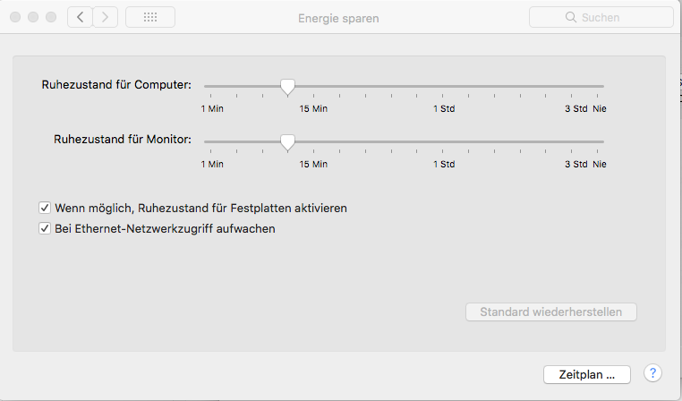

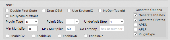

    Power Management
    Im Bereich ACPI/SSDT des Clover Configurators habe ich noch bei „Generate Options“ die Optionen „Generate PStates“ und „Generate CStates“, sowie „PluginType“ aktiviert. Unter „PluginType“ habe ich dann „0“ gewählt. Dadurch wurde dann in den macOS Systemeinstellungen auch der Slider für „Ruhezustand für Computer“ in den „Energie sparen“-Einstellungen sicht-, bzw. nutzbar.
    Clover Configurator Settings für's Powermanagement
    Ohne die Clover Settings würde der Slider "Ruhezustand für Computer" fehlen.

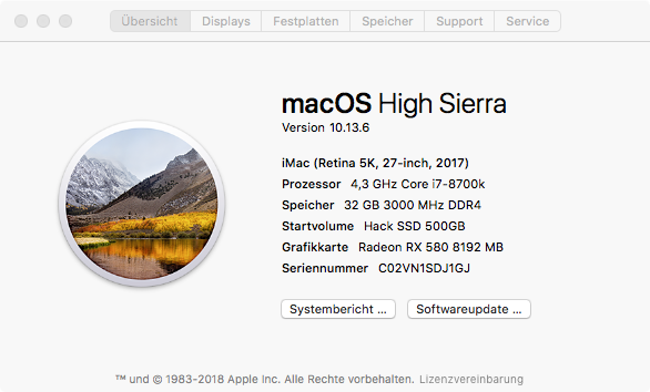

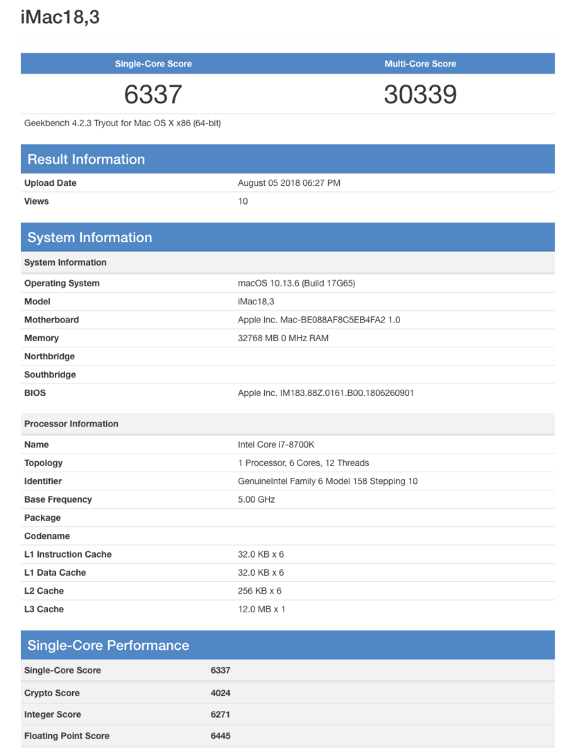

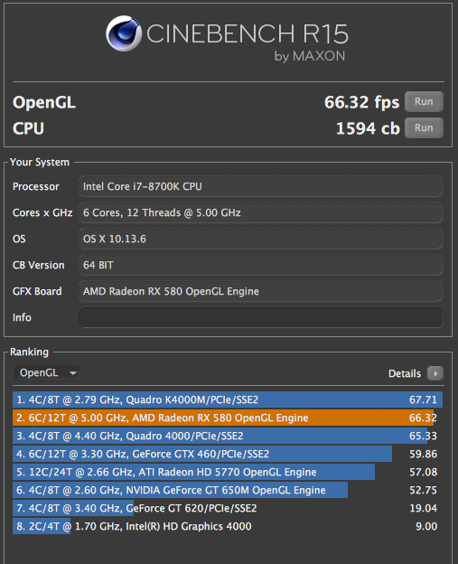

    Ja, ich habe auch ein paar Benchmarks einmal durchlaufen lassen. Allerdings nicht, um damit anzugeben, sondern um das System einordnen zu können. Sicherlich gibt es ähnliche oder gleiche Konfigurationen, die durch Overclocking etc. noch mehr Leistung bringen.
    Ein Bissel OC ist ok, aber es müssen wie gesagt, keine Rekorde gebrochen werden. Aber so schlecht steht die Kiste gar nicht mal da! :evil:
    Leistungstechnisch gesehen, liegt der Hackintosh in etwa auf dem Leistungsniveau eines iMac pro (Basis-Variante).

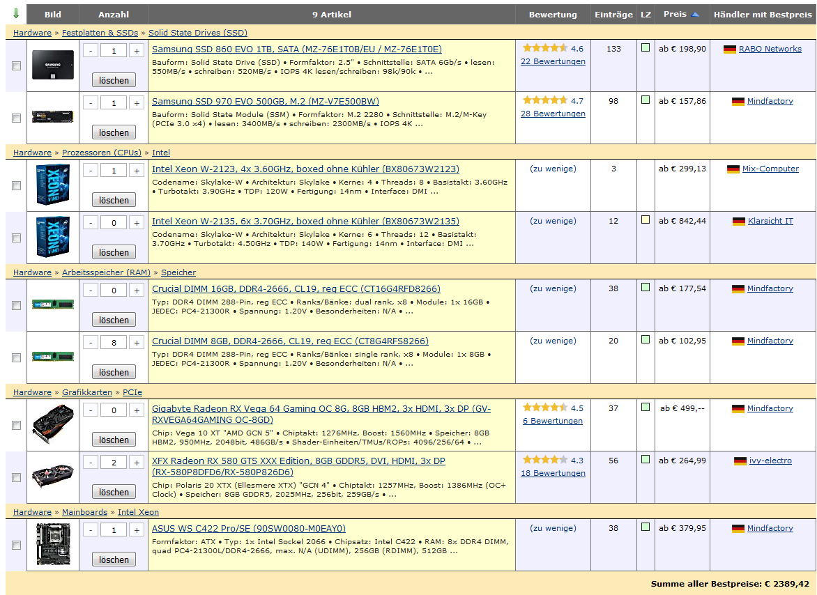

  • Wenn es dir nur um FCPX Videos geht, dann hast was falsches zusammen gebaut.
    Da Final Cut Pro X stark von der Grafikkarte profitiert, ist die CPU noch nicht mal wichtig, von daher würde auch eine 4/8 Kern CPU völlig ausreichen aber halt mit ordentlich Lanes um zwei GPU's ansprechen zu können.
    Kleines Beispiel:
    Low Budget
    High Budget
    Ist jetzt nur meine Meinung, da ich den Bruce X in Final Cut Pro X mal mit zwei RX 580 gemacht habe und dieser unter 10 Sekunden fertig war.
  • Nein, es geht nicht ausschließlich um FCPX!
    In erster Linie sollte es ein Ersatz für meinen alten, stark in die Jahre gekommenen iMac sein.
    FCPX ist nur "Hobby" und performance-seitig langt mir das System. Zumal ich auch "nur" in 1080p arbeite.
    Aber trotzdem Danke für den Hinweis.
