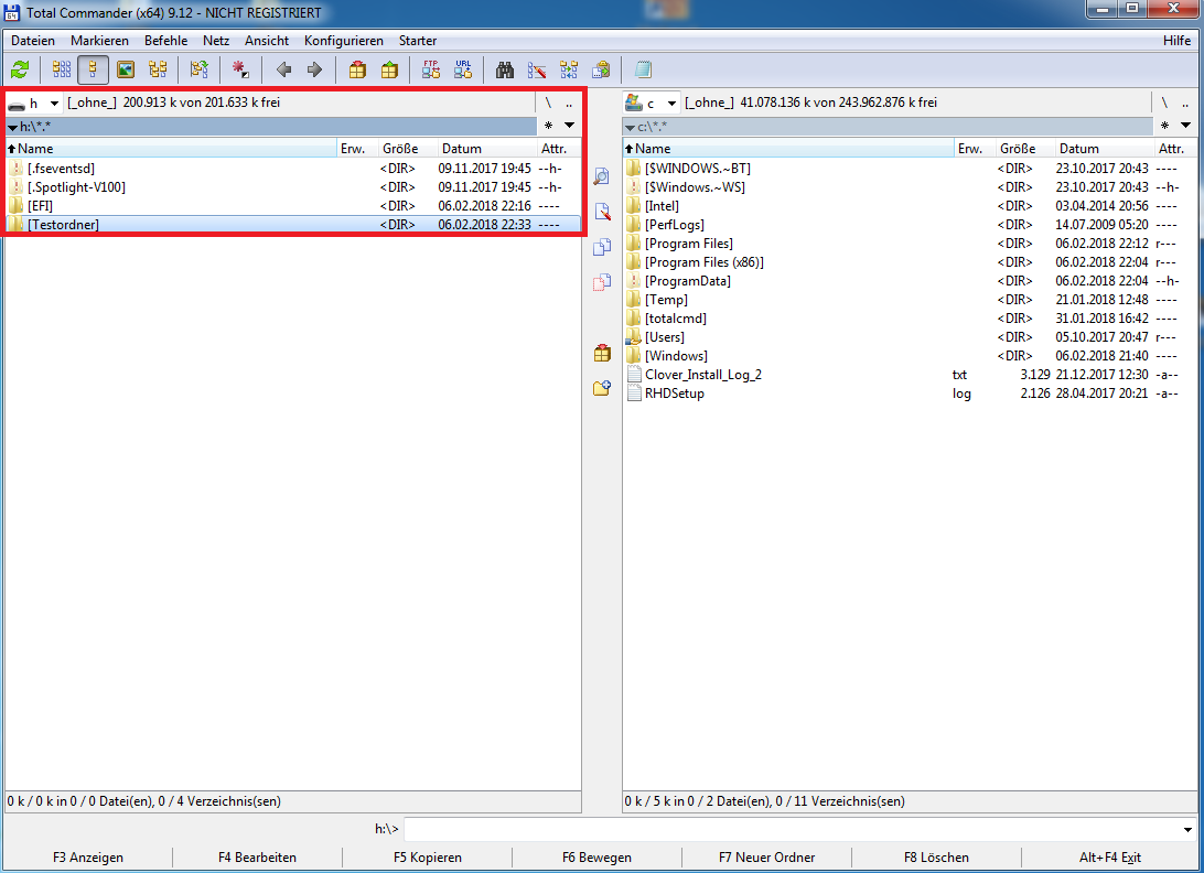

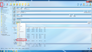

  • Ich habe die Lösung gefunden.
    Ist zwar etwas Komplexer aber es Funktioniert.
    Du bräuchtest
    1.-> MiniTool Partition Wizard Free Edition
    2.-> Total Commander
    einfach mal Googlen -> Downloaden -> Insatallieren
    Öffne nach dem Installieren den Partiton Wizard und wähle die EFI vom Stick -> rechte Maustaste -> Change Letter -> eine Buchstaben fürs Laufwerk wählen -> OK und zum ausführen dann links oben auf Apply. Als nächstes muss der Total Commander als Admin gestartet werden und dann kann man die EFI über den Laufwerkbuchstaben erreichen und hat lese und schreibrechte auf der EFI.
    Anbei ein paar Bilder
    Achja bei mir kommt die Meldung mit dem Formatieren bei meinen Installsticks nicht. Könnte sein das dein Stick einen Fehler hat. Aber teste das oben Beschriebene erstmal, ich bin aber guter dinge das es funktioniert, ging bei mir unter Win7 ohne Probleme.
    Gruß Mocca55
  • Top danke.
    Werde das heute nachmittag direkt ausprobieren.
    Ich habe den Stick gerade mal in meinen Arbeits-laptop gesteckt und da wird die EFI direkt erkannt.
    Anbei das zip

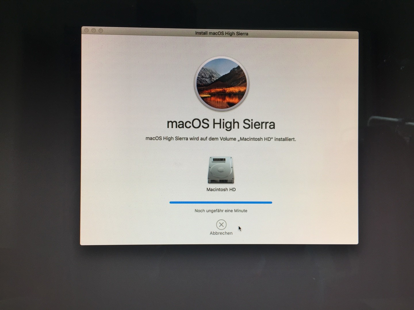

    habe die Daten auf den Stick gespielt. In dem Installationsgenster nochmal die SSD auf APFS formatiert. Die Installation startete mit
    "noch 8,...3...2..1 Minute.“
    bei “noch eine Minute“ hängt es jetzt seit 2.5h. Das ist dich nicht richtig oder?
    MfG
    Hardware:
  • Nein das ist nicht normal sollte mit SSD recht flott durchlaufen. Starte doch nochmal einen Versuch. Und Formatiere die SSD nochmal, wenn es dann wieder stehen bleibt. Mal das Installationprotokoll abfotografieren und hier das Bild Hochladen.
