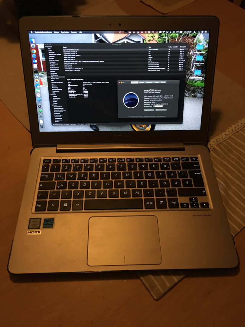

    Hilfestellung für die Installation von OSX auf einem ASUS Zenbook UX330UA.
    Alles was das Zenbook hat läuft unter Mojave. Top Laptop um eine Hacki daraus zu machen.

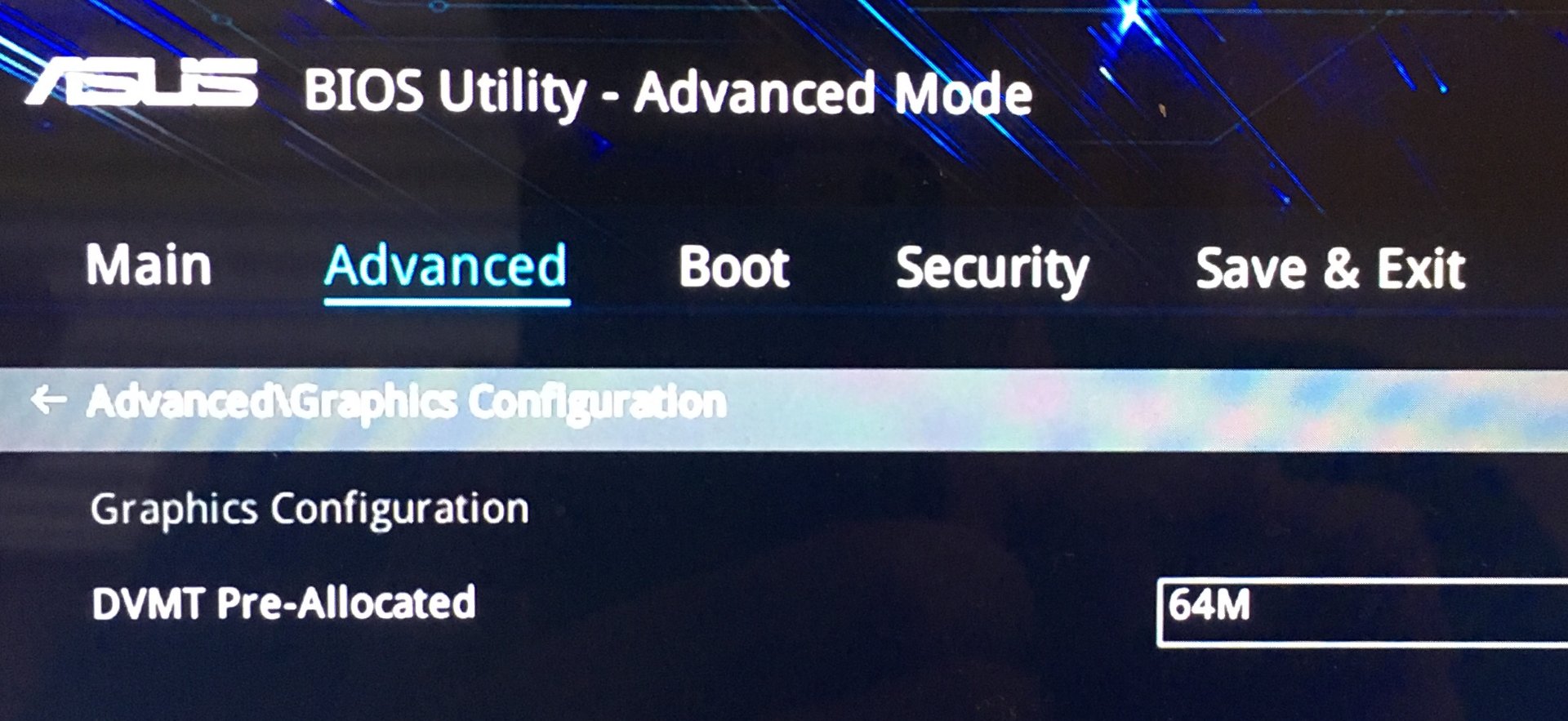

    Bios Vorarbeitung:
    Erhöhung DVMT zu 64M
    VT-d = Deaktivieren
    Deaktivieren Secure Boot
    Launch CSM = aktivieren
    Es läuft alles: :)

    Ergänzend hier noch Bilder zu meinen BIOS Einstellungen:

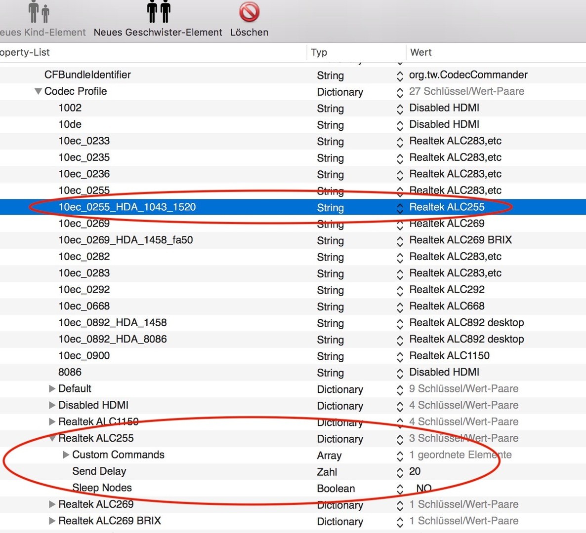

    Da der Laptop sich nun endlich auch schlafen gelegt hatte habe ich noch festgestallt das Audio danach nicht mehr funktionierte. Das war dann aber noch eine kleine Übung mit dem CodecCommander.kext. Schnell noch die Werte angepasst an meine ALC255 und schon funktionierte der Kext.

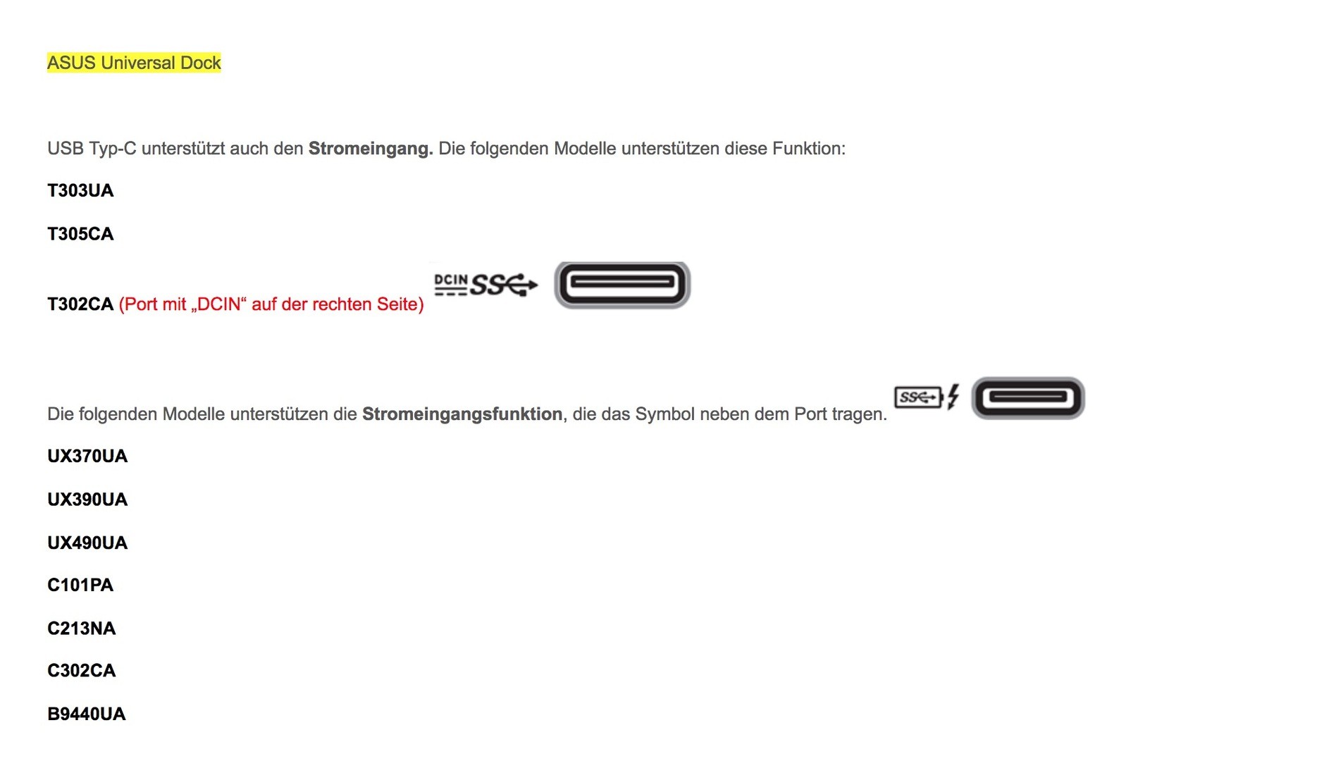

  • Moin, das Notebook sieht super aus, hast du eigentlich mal getestet, ob man das Gerät via Usb c laden kann, um das Notebook nur mit einem Kabel am Desktop zu haben.. :love:
    MFG& Happy Hackintoshing
    MFG
  • Nee, auf die Idee bin ich noch gar nicht gekommen. :gibtsnicht:
    Grüße und Good Hack Michael
    :hackintosh:
  • wenn mal was da ist kannst du's ja mal bitte versuchen:D
    Da das Teil bei mir nen Desktop ersetzen soll wäre das Optisch n Traum :nowin:
    MFG
  • Habe das mal nachgelesen. Dieses Model hat das nicht. Trotzdem ein Traum Hacki. :)
    Hier Modelle wo das können:
    :hackintosh:
  • Schade trotzdem danke,
    Also scheint es so, dass es kein Gerät mit USB c und richtigen Anschlüssen gibt, welches man mit USB c laden kann:(
