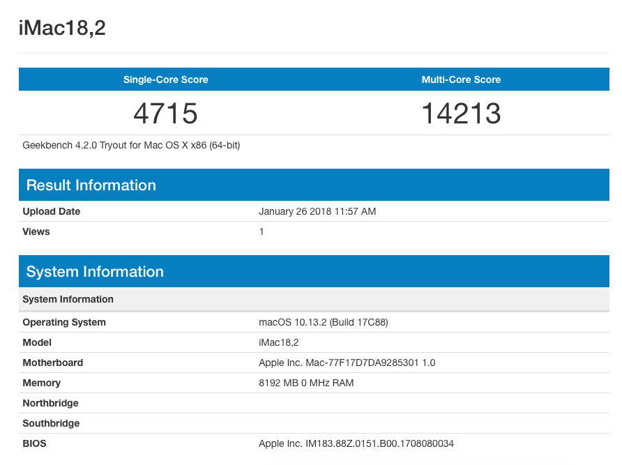

    Ich will den Hackintosh erstmal nur für Fotobearbeitung (LR,PS) und Videoschnitt nutzen.
    Mein MacBook Pro 2010 ist einfach zu langsam dafür.
    Meine EFI hänge ich an, wenn es jemanden interessiert.
    Jetzt wird erstmal diverse Software installiert und noch ein Benchmark gemacht edit: Screenshots anbeiund dann sehen wir weiter.
