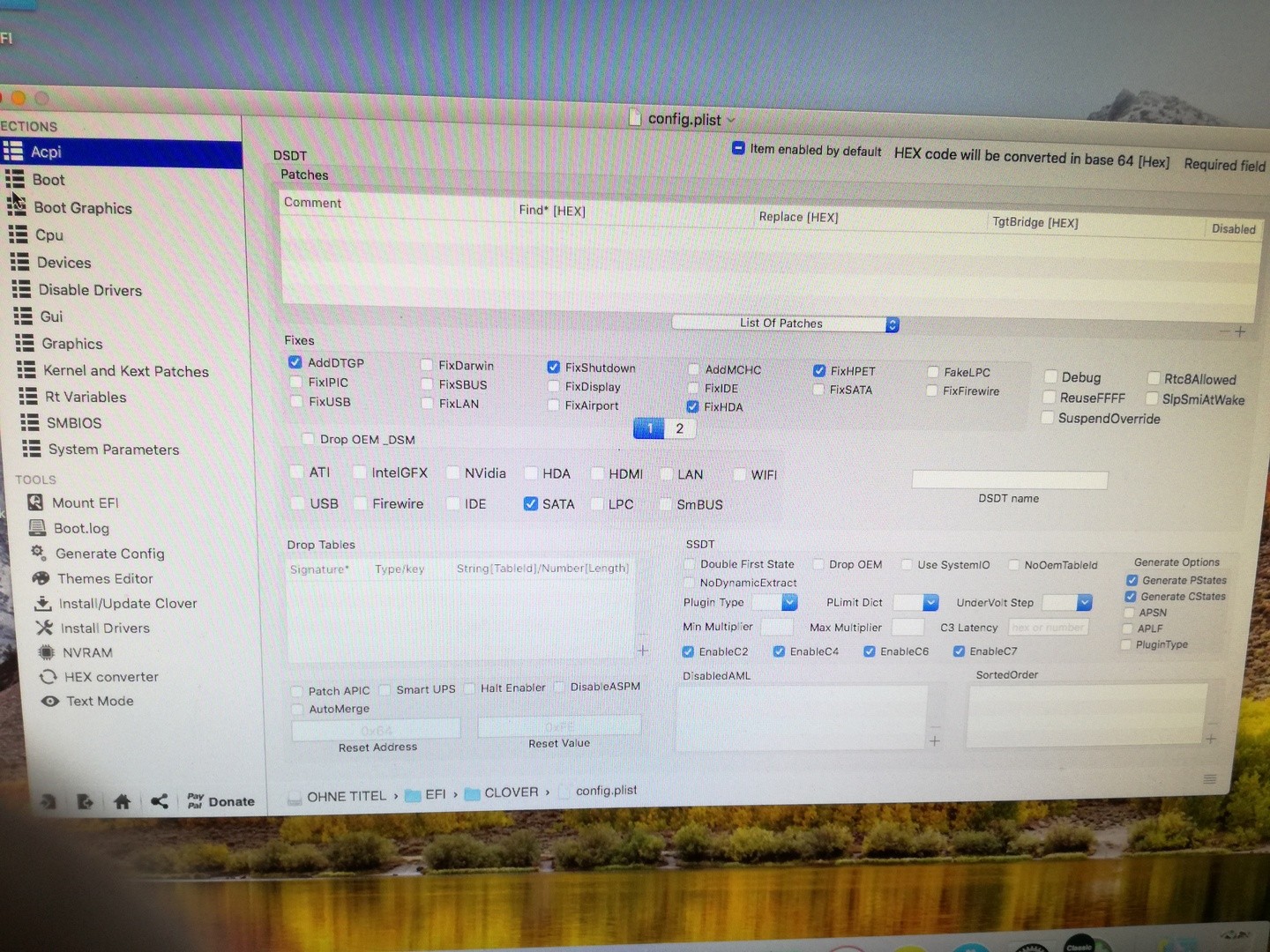

    ich lege mal mein Clover ordner bei:
  • Jetzt habe ich ungeduldiger Bengel schon einen neuen TH auf gemacht -.-
  • Kein Ding... verschoben ist der gleich... :)
  • Sie kext macht es irgendwie nicht schneller...
    Hab ich evtl irgendwas Flaschen in der config, oder clover Ordner generell ?

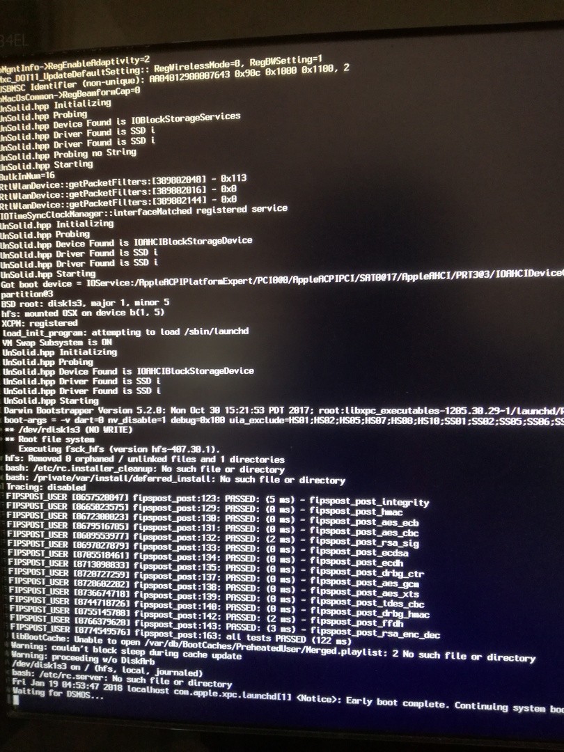

    Hab jetzt Mal Bilder vom Bootvorgang gemacht. Wo er lange braucht.
    waiting for DSMOS... Dauert extrem lange. So um die 5-10minuten.

  • waiting for DSMOS... Dauert extrem lange. So um die 5-10minuten.
    mach doch mal Fotos davon
    prüf mal das Dateisystem. Im Terminal: diskutil list oder in DiskUtility.
    Den UnSolid hab ich noch nicht getestet. Aber ich glaube der muss beim Installieren anwesend sein. Danach nicht mehr.
    Boote mit weniger Kexten. Da sind sehr viele, und das ist Zeitraubend.

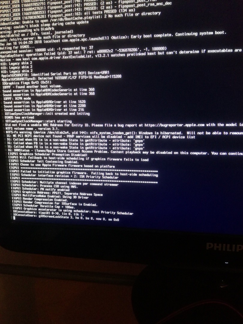

    Jedoch hängt er nun bei IGPU Fehler.
    Grphiscs Driver failed to load
    (Bild Anhang)
    Und evtl hab ich deshalb nur 7mb

  • Poste mal Daten:
    About this Mac
    System Report:
    - Grafik
    - etc

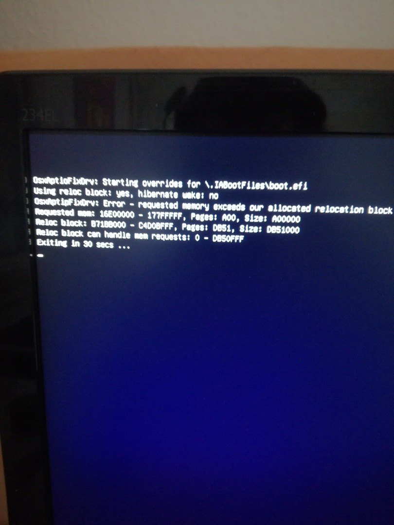

  • aaah, seit meinem Bios Reset gestern, habe ich ein Problem mit high Sierra. Ich dachte ich muss es ggf. neu Installieren. doch bei neu Installation kommt. der gleiche fehler.
    bzw vor der Installation.
    osxaptiofixdrv error requested memory exceeds our allocated relocation block
    dabei habe ich im bios NICHTS umgestellt. also ich hab high Sierra schon im werkzustand des UEFI bios installiert. Also, kann sich nichts verstellt haben O.o
  • Die Aptio-Fix Fehler treten manchmal unvermittelt auf. Darüber Steht hier auch etwas
