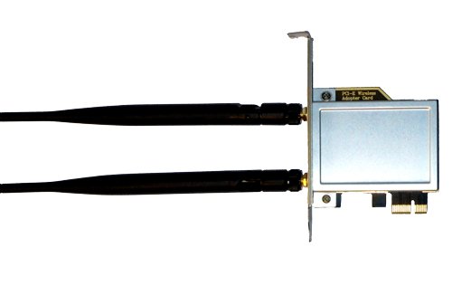

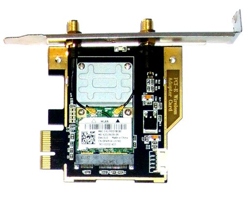

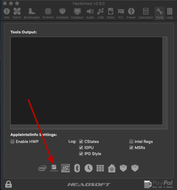

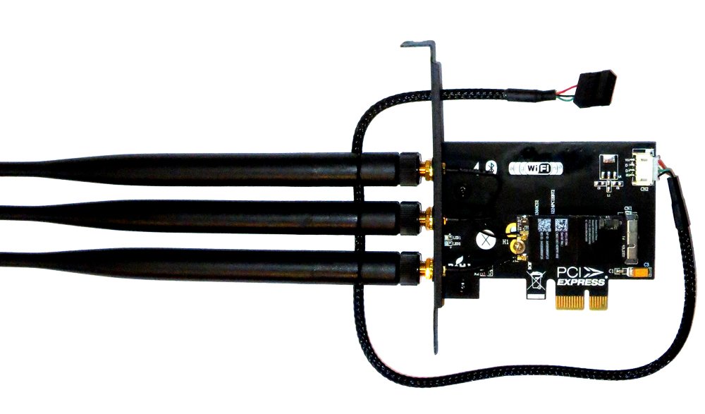

  • Wireless-Karten
    Wer ohne Bluetooth auskommt kann die DW1510 (300Mbit/sec) verwenden. Wenn auf dem Mainboard kein Adapter vorhanden ist, empfehle ich so eine PCIe Wirless Adapter Card. Da lässt sich die DW1510 sehr schön einbauen.
    Für Windows 10 ist keine Softwareinstallation nötig.Unter Catalina läuft sie nicht mehr oob. Die Kexte lassen sich aber leicht mit Hackintool installieren. Hier unter Tools Install Kext for ...93 Wlan.
    Bluetooth + Wlan
    BCM94360***-Karten (450-1750 Mbit/s*) laufen meist oob (sollte man im Einzelnen noch mal vor dem Kauf checken). Man braucht einen Adapter dafür. M.2-Adapter für Notebooks und Wifi-Boards oder für PCIe.
    Für den PCIe-Slot empfehle ich eine Karte komplett mit Adapter, fertig montiert, zu kaufen. Die Antennenanschlüsse sind viel kleiner als bei der Lösung mit der DW1510, und mehr etwas für Feinmechaniker. Wenn auf dem Mainboard ein Wifi-Adapter vorhanden ist, braucht man trotzdem noch einen Adapter der die Karte aufnehmen kann.
    Für normale Mainboards sich solche Adapter geeignet. Aber am besten so komplett kaufen:
    BCM943602CS
    *2.4G: 450Mbit/s + 5G: 1300Mbit/s
    fenvi FV-T919
    läuft unter macOS oob. Windows Driver
    15 Mal editiert, zuletzt von ralf. ()

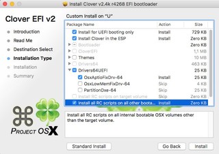

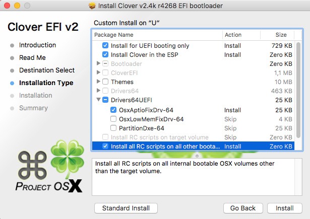

    Clover
    Die neueste Version von Clover (min r4268) aus dem Downloadbereich des Forums runterladen und auf der SSD installieren, mit folgender Einstellung:
    • Install for UEFI booting only
    • Install Clover in the ESP
    • Drivers64UEFI / OsxAptioFixDrv-64

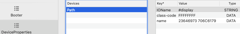

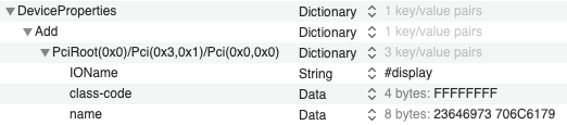

    Ausblenden per DeviceProperties
    DeviceProperties-Werte in die config.plit einfügen
    verschieden Methoden
    Methode 1: Den Quelltext mit einem Texeditor oder BBEdit einfügen
    Methode 2: PlistEditor Pro und OpenCore Configurator
    IOName
    String
    #display
    class-codeDataFFFFFFFF
    nameData23646973706C6179

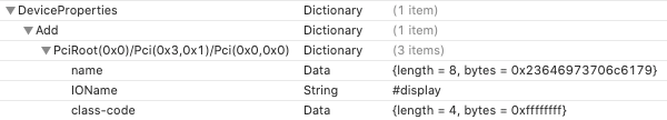

    Methode 3: XCode
    Bei XCode ist es etwas frickelig die Werte einfach so einzutragen. Daher empfehle ich, die DeviceProperties.plist aus dem Anhang mit XCode zu öffnen, und den gesamten Part: DeviceProperties zu kopieren.
    Pfad eintragen

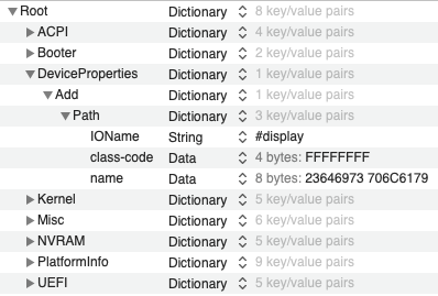

    Anschließend muss noch der "Device Pfad" in das Feld eingetragen werden, wo jetzt Path steht. Runterfahren, die AMD-Karte ausbauen, so dass nur noch die NVIDIA-GPU aktiv ist. Mit der Nvidia zum Desktop Booten.
    Das Programm gfxutil hier runterladen
    Den Terminal öffnen und das Programm mit der Maus reinziehen.
    Dann steht da z.B.:
    /Users/username/Downloads/gfxutil-1.80b-RELEASE/gfxutil
    dazu noch folgendes eintippen: -f GFX0
    Dann sieht es so aus:
    /Users/username/Downloads/gfxutil-1.80b-RELEASE/gfxutil -f GFX0
    Und Enter drücken, dann erhält man den Device Pfad der Nvidia:
    xxx = PciRoot(0x0)/Pci(0x3,0x1)/Pci(0x0,0x0)
    Das = PciRoot(0x0)/Pci(0x3,0x1)/Pci(0x0,0x0)
    eintragen wo jetzt "Path" steht, dann sollte das etwa so aussehen:

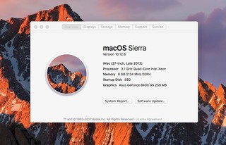

    Die AMD-Karte wieder einbauen, und checken ob es geht damit zu booten. About this mac öffnen, SystemReport/Graphics
    Da sollte jetzt nur eine AMD-Karte angezeigt werden.

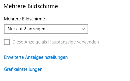

    Windows 10 Einstellungen
    Ins Windows 10 booten. Rechte Maustaste auf den Desktop/Anzeigeeinstellungen
    Nur auf 2 anzeigen auswählen, wenn Anschluß 2 mit der Nvidia verbunden ist:

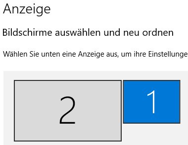

    Checken ob alles richtig ist:
    Die AMD-Grafik ist jetzt nicht mehr an der Bildschirm-Ausgabe aktiv.
