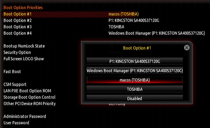

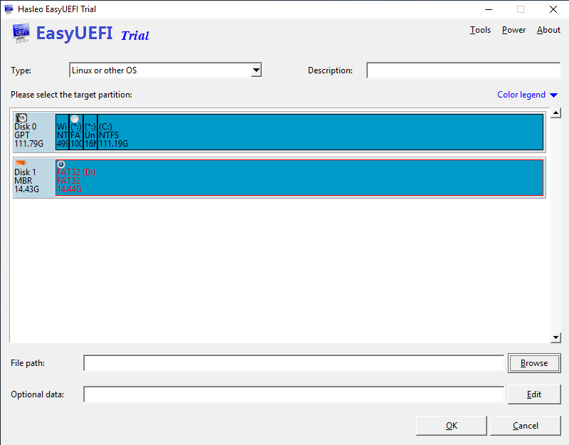

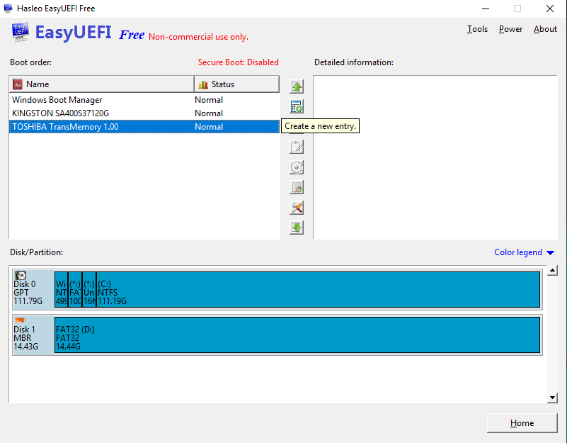

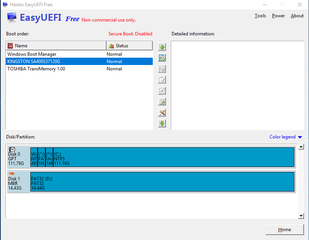

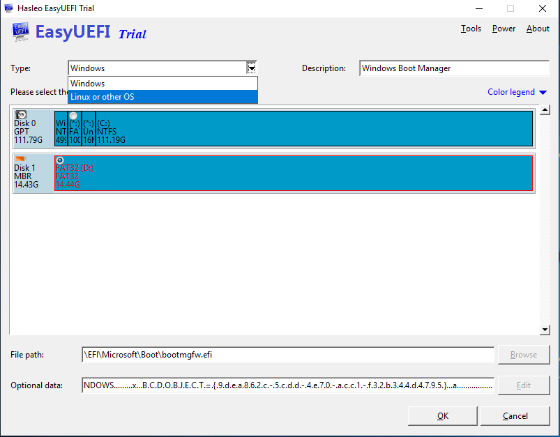

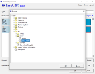

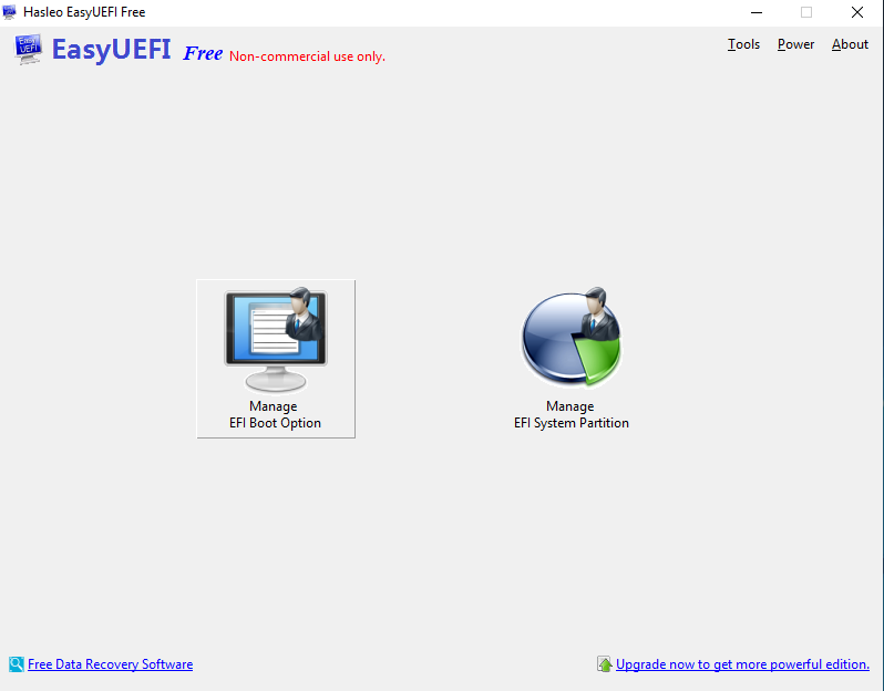

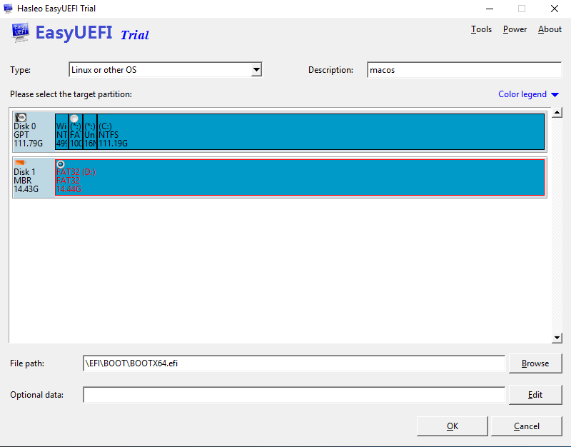

  • Die SSD oder der Clover Stick wird im Bios nicht erkannt
    In Windows EasyUEFI Version 2.7 installieren.
    Manage EFI Boot Option
    Die EFI vom Stick wird nicht erkannt
    Create a new Entry
    Linux or other OS auswählen
    Den Stick wählen, und Browse
    Die Boot64.efi auswählen
    Oben rechts einen Namen beispielsweise macos eintragen
    Ok und schließen. Jetzt sollte im Bios der Eintrag macos auftauchen.

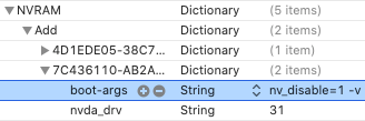

  • Webdriver-Installation - OpenCore
    Clover
    Am besten ist es wenn man noch eine anderen Grafikkarte hat, die ohne Webdriver läuft. Und die Nvidia erst wieder einbauen, wenn der Webdriver läuft.
    Die EFI-Partition mit dem Clover Configurator mounten.
    Die config.plist mit Xcode öffnen und das Bootflag nv_disable=1 in der config.plist éintragen. Bei den boot-args vor dem -v
    Im Apfel-Menü/über diesen Mac/System Report/Software/System Version
    steht ein Wert aus Ziffern und Buchstaben in Klammern z.B. (15C50).
    Mit diesem Wert den NVIDIA-Webdriver ergoogeln und runterladen
    Wenn im Web nichts zu finden ist, gibt es für diese Version mit großer Wahrscheinlichkeit keinen genau passenden, wie z.B. bei 17G66, dann macOS updaten. z.B. auf:
    17G8037
    Comboupdate 17G8037
    NVIDIA Webdriver 17G8037
    Falls in der config.plist nicht vorhanden, den Eintrag nvda_drv mit Xcode hinzufügen. Dafür eine Reihe drüber mit dem Pluszeichen einen Eintrag hinzufügen, ihn mit nvda_drv bezeichnen, Type "String" auswählen und rechts den Wert 31 eintragen. Als Type funktioniert "String" oder "Data", beides getestet (XML-Code <key>nvda_drv</key><string>31</string> oder <key>nvda_drv</key><data>MQ==</data>).
    SMBIOS
    Das SMBIOS imac14,2 ist manchmal von Vorteil, muss aber nicht zwingend sein.

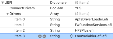

    Emuvariable
    Wenn die FakeSMC.kext im Einsatz ist, wird meistens noch die EmuvariableUefi-64.efi benötigt, die in den Ordner EFI/OC/ACPI kopieren. Und wie im Posting 1 beschrieben in die config.plist eintragen.

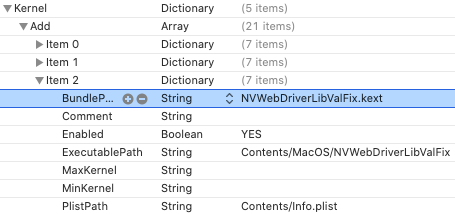

    NVWebDriverLibValFix.kext
    Den NVWebDriverLibValFix.kext in den Ordner kexts kopieren, und den Kext und die EmuvariableUefi-64.efi wie im Posting 1 beschrieben in die config.plist eintragen.
    Und das Bootflag nv_disable=1 wieder entfernen.

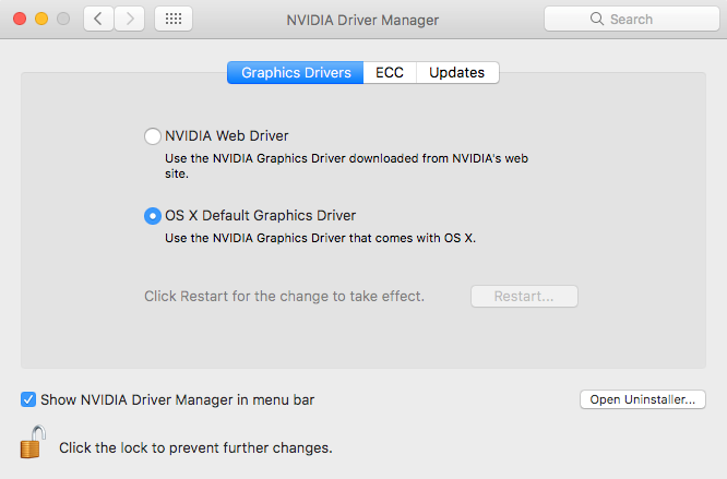

  • Webdriver-Installation unter El Capitan
    Solange der Webdriver nicht aktiviert ist, muss mit dem Bootflag nv_disable=1 gebootet werden.
    Der WebDriver-346.03.15f02 (für 10.11.6) lässt sich oft nicht installieren. Dafür muss ein Update installiert werden.
    Eine zweite Installation sollte vorhanden sein. Oder man kopiert vorher El Capitan mit SuperDuper! auf eine zweite SSD.
    Vom Kernel und Prelinkedkernel eine Sicherheitskopie auf dem Desktop ablegen.
    Das secupd2017-003elcapitan.dmg runterladen und installieren (die System-Version ist dann 15G1611).
    Neustart um die Installation zuende zu führen.
    Von der zweiten Installation booten. Kernel und Prelinkedkernel wieder einsetzen.
    AppleTyMCEDriver.kext, AppleIntelCPUPowerManagement.kext, pmtelemetry.kext löschen.
    Mit Kext Wizard die Rechte auf der SSD reparieren.
    WebDriver-346.03.15f09 installieren.
    SMBIOS iMac14,2 in die config.plist eintragen.
    Bootflag nvda_drv=1 in der config.plist aktivieren.
    Um sicher zu gehen dass der Boot funktioniert, beim Neustart im Clover-Menü den Webdriver aktivieren. Unter Optionen/Grafik

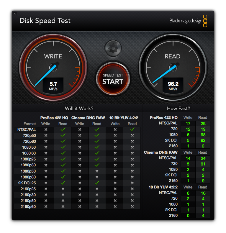

  • Also bei mir laufen alle USB-Ports, ich kann einen USB3-Stick sowohl Vorne als auch Hinten betreiben. Ich habe gerade ein paar Tests gemacht:
    USB3.0-Stick (Kingston wasweißich, nicht schnell, aber schneller als USB2)
    • USB3.0-Port Vorne (Chipsatz): 116MB/s lesen -> mehr als USB2
    • USB3.0-Port Hinten (Ryzen CPU): 96MB/s lesen (Kann am Stick liegen) -> mehr als USB2
    • USB3.1-Port Hinten: Stick wird nicht erkannt, ein USB2-Stick hingegen schon
    Auch einen CSL-Bluetooth-Stick habe ich gerade getestet: Er geht am Ryzen tatsächlich nicht. Dann habe ich ihn an meinem alten Hacke getestet, der hat nämlich vorne zwei Intel-USB3.0, hinten zwei Intel-USB2.0, und, da der Chipsatz nur 2 mal USB3.0 bietet (H81), hat er hinten noch 4 VIA-USB3.0. Ergebnis: An allen Intel-USB-Anschlüssen geht der Bluetooth-Stick, an den VIAs geht er nicht (er erscheint auch nicht im System Profiler). Ich nutze, sowohl auf dem Ryzen, als auch auf dem Intel die GenericUSBXHCI.kext
    Eine Watch habe ich auch nicht, das ist jedoch ein Feature bei dem ich mit gut vorstellen kann dass es nicht gehen wird (muss aber nicht sein!). Im Open Source Kernel, auf dem der AMD-Kernel basiert, fehlt ein Teil des Codes, der u.a. für die Authentifizierung genutzt wird, weswegen iMessage und FaceTime nicht gehen. Gut möglich dass hier auch was für die Watch fehlt.

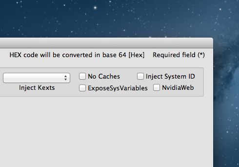

  • High Sierra, Sierra Webdriver-Installation - Clover
    OpenCore hier
    Das Bootflag nv_disable=1 in der config.plist aktivieren.
    Wenn im Web nichts zu finden ist, gibt es für diese Version mit großer Wahrscheinlichkeit keinen genau passenden, wie z.B. bei 17G66. Dann macOS updaten. Bei Clover gibt es da nicht so viele Auswahlmöglichkeiten. Auf keinen Fall über den App Store oder Systemeinstellungen/Software Update, sondern:
    17G8037 (mit Clover auch bei AMDs möglich)
    Comboupdate 17G8037
    Beim Clover Configurator bei SystemParameters anhaken: NvidiaWeb.
    SMBIOS
    Emuvariable
    Wenn die FakeSMC.kext im Einsatz ist, wird meistens noch die EmuvariableUefi-64.efi benötigt.
    Install Drivers/Drivers UEFI 64 BIT/EmuvariableUEFI anklicken.
    Den NVWebDriverLibValFix.kext in den Ordner Other kopieren.
    Und das Bootflag nv_disable=1 in der config.plist deaktivieren.

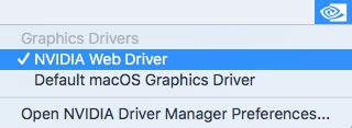

    Neu booten. Im Clover-Menü die Optionen aufrufen. Unter Graphics Injector den Webdriver aktivieren.
