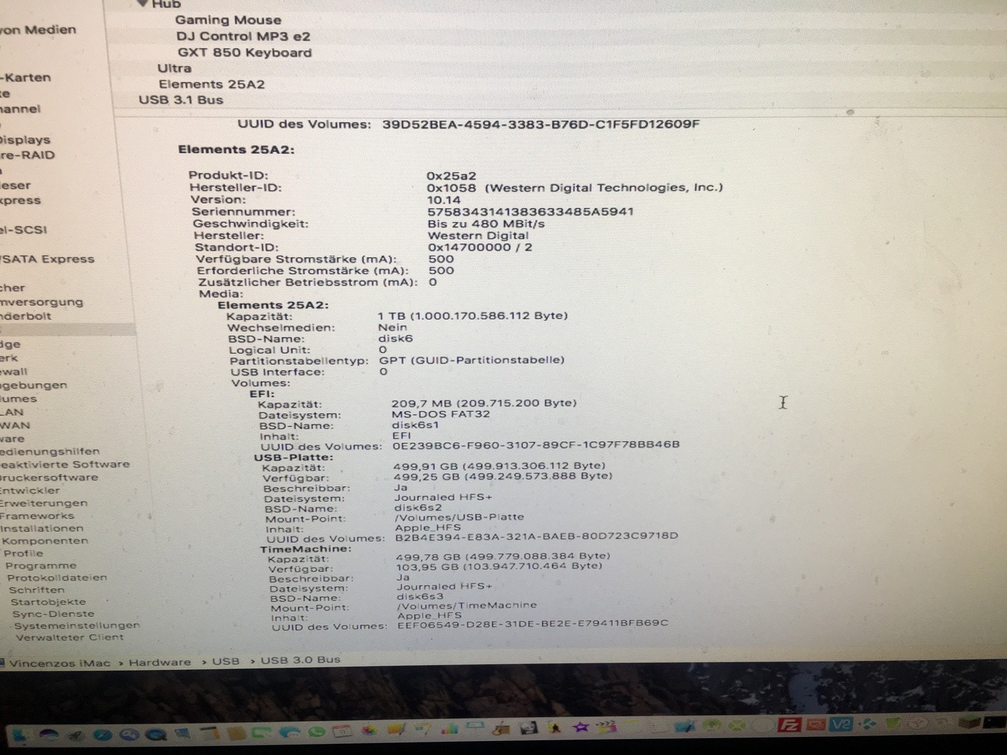

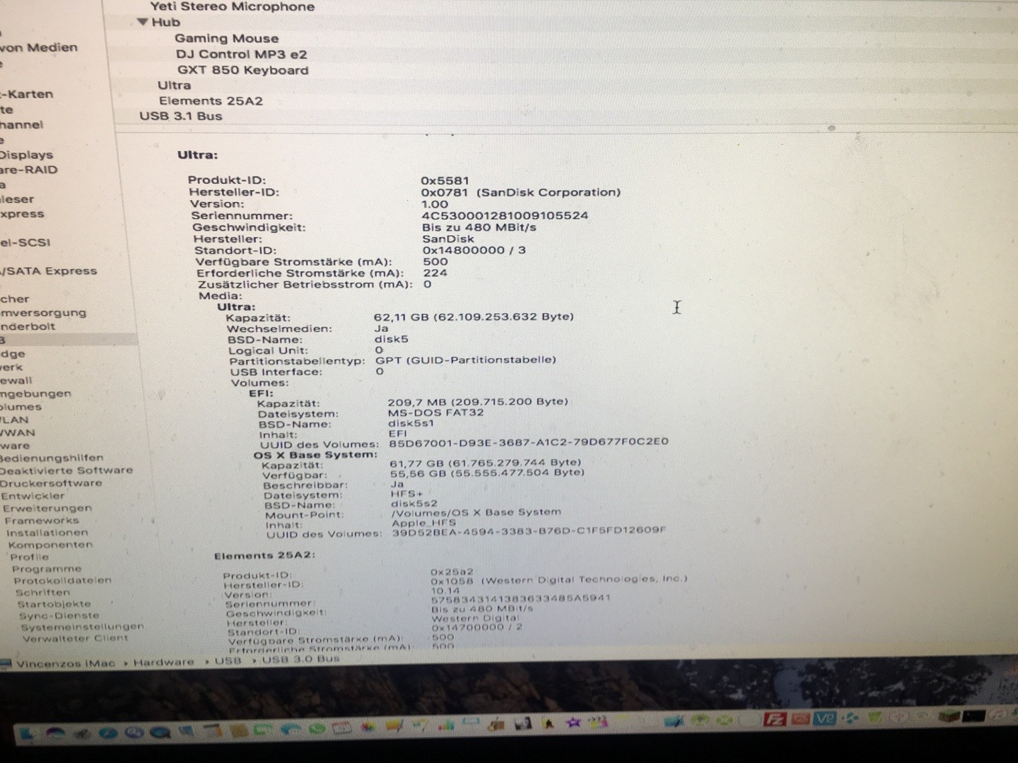

  • Leider nein.
    Schaue später mal nach.
    @Harper Lewis
    hier die Screenshots
    Diese Geräte hängen alle an USB 2

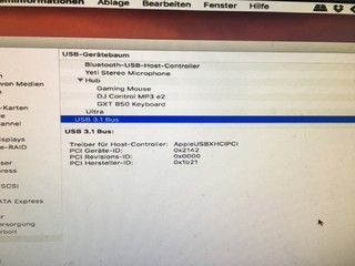

  • Moin,
    auf deinem Screenshot wird aber doch der USB 3.1 Bus angezeigt. Kannst du mal auf den Eintrag klicken und noch einen Screenshot machen?

  • Hier der Screenshot

  • OK, fast wie bei mir. Nur, dass bei dir der ASM2142 verbaut ist. Bei meinem Mainboard ist das noch der ältere ASM1142, der aber prima funktioniert.
    Also nochmnal: Wenn du am roten USB-Type-A-Port über dem USB-Type-C-Port (beide Ports sind goldfarbig eingefasst) ein USB-Gerät einstöpselst, passtiert gar nix? Dann müsste man mal im IOReg nachschauen, welcher Treiber geladen wird.

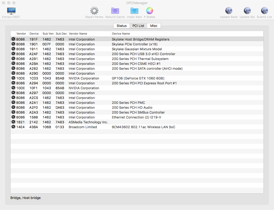

  • Das ist ein z270 Board.
    Dessen xhci Controller wird nicht von MacOS unterstützt.
    Man muss dafür sorgen, dass der richtige Treiber geladen wird. Siehe KextAsKext can.

  • Sehe ich auch so (s. Systembericht Screenshot USB 3.1 Bus), hat mich etwas verwirrt das Ganze.
