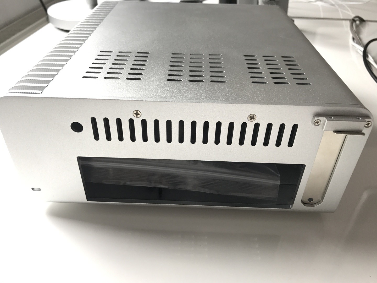

    Nun hatte ich endlich Zeit und konnte die Montage starten.

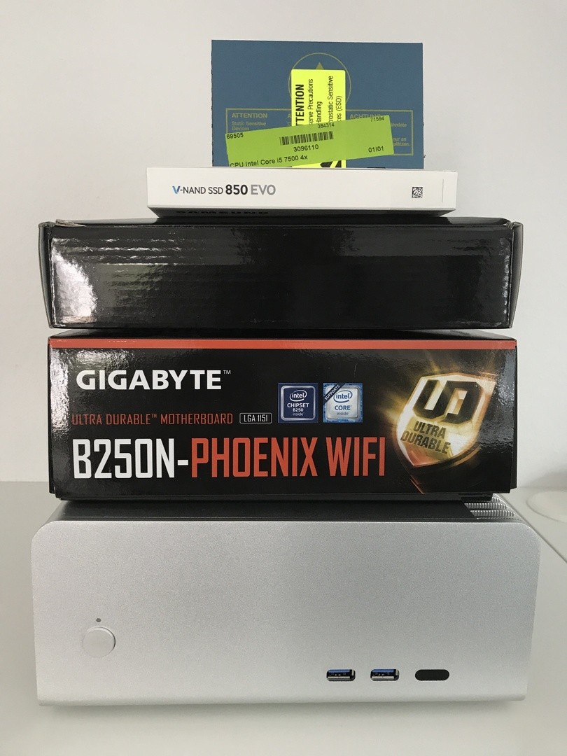

    Diese Teile hatte ich geordert:
    Nun der aufwändigste Teil: Das passiv gekühlte Gehäsue:
    Jede Menge Teile, Schrauben etc.
    Mainboard eingebaut:
    Nun das schwierigste: die passive Kühlung:
    Probeliegen...
    Passt...
    Fertig:-)
    Ich habe erstmal 10.12.6 installiert, habe aber kein Bild :-( komme nur per Bildschirmfreigabe auf den Rechner.
    Meine Frage ist dann unter Sierra dazu...
    Auf alle Fälle läuft mein erster Hackintosh...

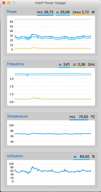

    Würde mich mal interessieren wie die Temperaturen unter Last aussehen.
