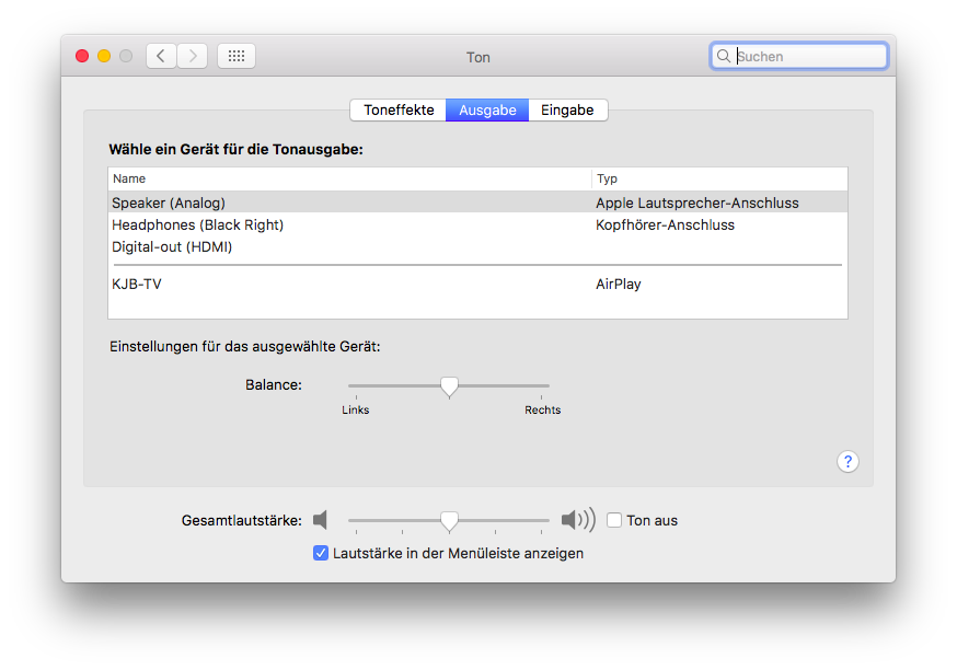

  • Mein E460 hat anscheinend nur die HD520. Ich konnte mit 0x12345678 Sierra installieren, die HD520 hat so natürlich keine Grafikbeschleunigung. Mit ig-platform-id für die HD520 gibt's wieder eine kernel panic. Mit 0x12345678 kann ich auch wieder Sierra booten, die HD520 hat so natürlich nur 7MB VRAM.
    Edit: LAN und Trackpad funktionieren, Audio noch nicht. Statt Neustart gibt es einen Reboot, aber mit der EFI für das E560 bin ich ja schonmal weiter gekommen. Wichtig wäre jetzt erstmal die Grafikbeschleunigung, aber für heute ist erstmal Schluss...
    Edited 2 times, last by Harper Lewis ().

    nd für Audio: den VoodooHDA.kext hast Du ja von meinem EFI-Ordner. Ich füge diesen mit der zugehörigen Systemeinstellung genannt VoodooHDA.prefPane noch einmal an. Letzteren einfach doppelklicken und installieren. Dann die Systemeinstellung "Ton" wie im Bild gezeigt einstellen.

    Audio funktioniert auch mit AppleALC ohne jegliche LayoutID (?)

    Ich benutze noch die DSDT für das E560 von @iPhoneTruth, mit der Audio und die Batterieanzeige funktionieren. Da es aber nur ein ähnliches Modell ist, dürfte mit einer gepatchten DSDT für mein E460 mehr drin sein. Ob mir wohl dabei jemand behilflich sein kann? Ich habe mal die DSDT aus origin und die von @iPhoneTruth angegehangen, ebenso die config.plist.
