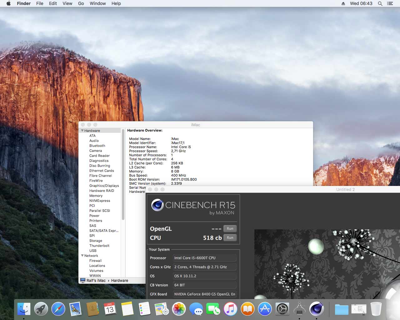

  • Nur mal als Vergleich: Geekbench 3 (64bit) Resultate von meinem i5 6600K im Standardtakt.
    Hackintosh iMac17,1: Intel Core i5 6600K Skylake @4.5GHz• 16 GB Crucial DDR4 RAM MSI GTX 970 • Asus Z170 ProGaming • Crucial M500 240 GB (macOS) • 1 TB WD Blue • 16 GB DDR4 RAM G.Skill
    MacBook Pro mit TouchBar(13-inch, 2016)
