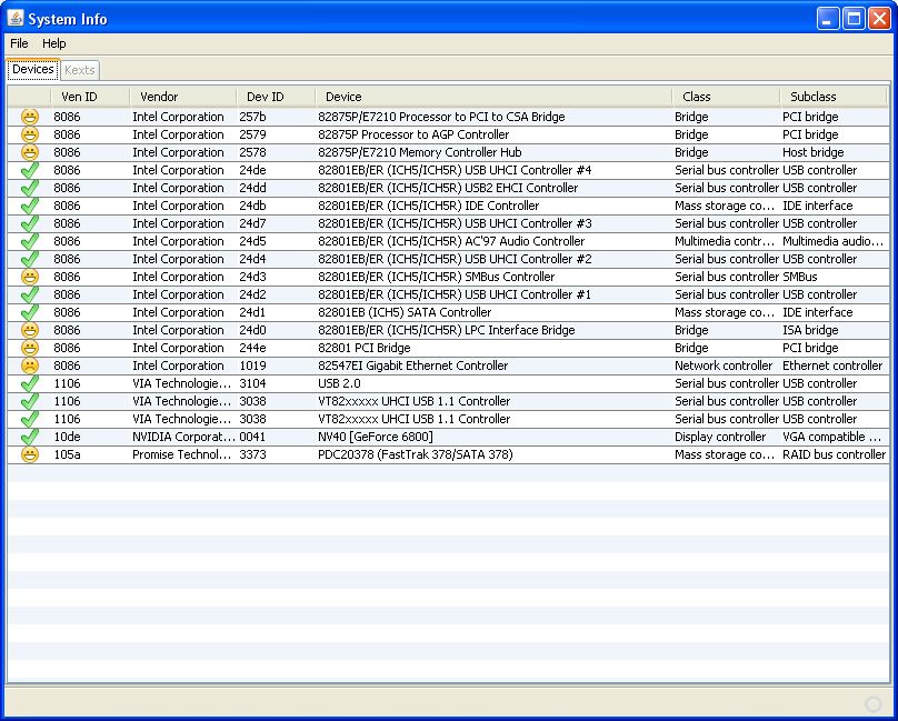

    Die System-Info stand ja noch aus, weshalb ich vorhin das Tool von hier runter geladen habe (der PC-DL hat inzwischen wieder eine Windows-Oberfläche). Wie schon an einem anderen PC getestet, kommt nach dem Aufruf der .exe der Hinweis auf eine neuere Datei, die zum DL angeboten wird. Bestätigt wie zuvor kommt aber jetzt bei ca. 50% eine F-Meldung (s. Bild).
    Was hat es damit auf sich?
    LOM
  • derHackfan:
    Alles sehr merkwürdig. :rolleyes:
    Ignoriere ich den DL, öffnet sich die zuerst angeklickte System-Info, aber das Fenster bleibt leer. Das wurde am anderen PC eben wie von "Geisterhand" gefüllt und auch die Kompabilitätsprüfung lief durch.
    LOM
  • Moin,
    ich habe nochmal einen Anlauf genommen und diesmal die System-Info von der HP runtergeladen. Zwar kam wieder der Hinweis auf eine neuere Datei, aber über Ignore raus wurde dann doch im Gegensatz zur system-info_win hier aus dem Forum das System ausgelesen und auch die Kompitabilität bewertet.
    Wie ist jetzt die Möglichkeit einzuschätzen?
    LOM
  • Sieht vergleichsweise gut aus ich würde es versuchen :D
