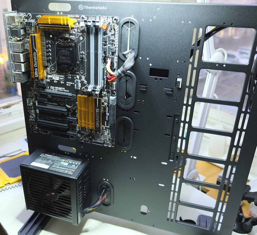

    Vorhanden sind das Mobo, CPD, Netzteil, Ram, und ein Festplatten-Wechselgehäude, OCZ Arc 100 240GB fürs System.
    Gigabyte Z97x-UD5H
    i7 4790K
    BeQuiet Straight Power10 - 600W
    sowie das da, das Gehäuse ist gestern angekommen:
    ...und natürlich die nagelneue Schnee-Leo-DVD.

    Was ist den dass für ein Gehäuse? .. soll dass so Offen sein? :thumbsup:
  • Ich würde auf ein Thermaltake Core V51 tippen..?
    Edit: @CrusadeGT müsste Recht habe, ich habe nicht auf den Schriftzug geachtet, das Core hat den nicht an der Stelle.
    - Griven
  • Da ist man gerade mal kurz weg, die Waschmaschine reparieren... :)
    Aber ihr habt korrekt erkannt: Thermaltake Core P5 ...
    Das mit dem "Offen" werde ich pragmatisch beobachten.
    Wenn nach dem Hackintosh die CNC fertig ist, gibts vielleicht eine dezente Einkleidung aus ... ähm, Apfelholz ... kann der Gehäuseinhalt sich das Gehäuse selbst schnitzen.
    Ich hab da schon so eine Idee.
    aber das kommt nach Weihnachten... 8)
    Thema Kühlung... zum Testen nehme ich erst mal den Boxed Lüfter. Danach muss ich mal sehen. Das Gehäuse schreit ja fast nach einer dezenten Wasserkühlung. Aber so, n schöner schwarzer BeQuiet Lüfter kann ich mir auch gut vorstellen.

  • Soderle, Bilder.
    Der(das?) Hack ist noch nicht fertig gebraten, daher mal ein Blick auf "das was bisher geschah".

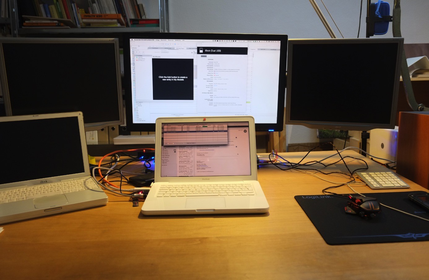

    Habe gerade mal mein erstes iBook aus der hintersten Schrankecke dazugestellt.
    Der Hack soll dann diesen Arbeitsplatz aufmöbeln:
    Das 2009 MacBook ist schon ganz ordentlich am schnaufen, wenn ich die äußeren, per USB-GPU befeuerten Monitore anschalte.
    Derweil ist an dem Hackintosh die GPU dazu gekommen, es ward eine GTX 960 2oc Windforce.
    Ebenso der dann doch etwas leisere und wirksamere Lüfter als das Boxed-Modell. Hier in etwas ungewohnter Pusterichtung.
