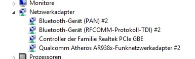

    PS: Was mir sehr komisch vorkommt ist der Chip welcher auf der Karte verbaut sein soll. Bei meiner sieht das unter Windows ( 8.1 ) so aus:
